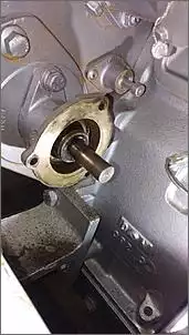

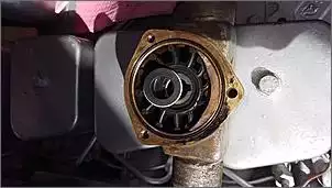

Kann das richtig sein?

Moin Frank
Das wird schon ok sein du musst die Gummiflügel nur richtig herum reinbiegen(siehe Altzustand/Bild)mit etwas Glitzerin oder Vaseline als Gleitmittel(Spüli tut es notfals auch oder grüne Seife oder,oder,oder).
Das sieht vor der Hand brutal aus aber die Paddel müssen ständig gebogen unter Spannung stehen,da mit die Pumpe gut saugt und bei Stillstand gut abdichtet.
gruss hein

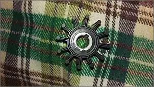

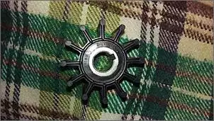

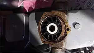

Kann so einen Impeller preiswerter bestellen?

Moin Frank
Da musst du jezt mal die Abmessungen nehmen,für Pumpenwelle und Passfeder/Mitnehmer braucht man das schon sehr genau(könnte was zölliges sein)und damit in den Ersatzteillisten von Vetus,Allpa oder AW-Niemeyer blättern.Muss ja rauszukriegen sein ob das eine Johnson,Japsco oder sonstwer Pumpe ist.
gruss hein

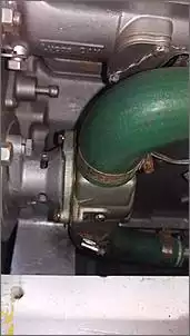

So nun alles wieder zusammen und Motor gestartet. Nichts, kein Wasser aus dem Auspuff.
Jetzt muss ich doch noch mehr demontieren. Mit Wasser spiele ich ja so gerne [emoji35] [emoji35] [emoji61] Klicken Sie auf die Grafik für eine größere Ansicht

Für mich sieht der Impeller sehr groß aus, ist er nach Ersatzteilnummer beschafft
Auf der Entspannungsseite müssen die Flügel aufklappen, damit das Wasser angesaugt werden kann, auf der gegenüberliegenden Seite werden die Flügel durch den "Kamm" zusammen- und das Wasser herausgedrückt.
Gruß Jürgen

Moin Frank
Beim Reinwürgen den Mitnehmer vertüdelt?
fragt hein

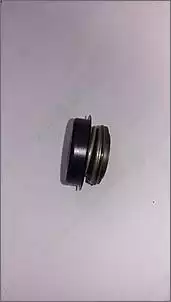

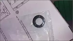

Wie kommt dieser Ring jetzt drauf? Ich denke mal weißer Ring zum Motor und Gummi zum Impeller.

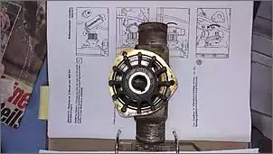

So nun hatte ich alles raus und es fehlte nichts. Und warum saugt sie nicht an?[emoji27] [emoji187]

.... ansaugen ? Eine Impellerpumpe erwartet anstehendes Wasser. Die sollte also unter der Wasserlinie liegen wenn das Wasser von Aussen kommt oder der Kreislauf sollte gefüllt sein so das der Impeller im Wasser steht.

Befinden sich vielleicht noch ein paar geschmolzene Gummipartikel im Kreislauf?
beide Seeventile offen? Also auch das auf der Druckseite.
Vor dem nächsten Versuch solltest Du den Impeller mit Vaseline einschmieren und die Leitungen mit Wasser füllen.

Hatte ich eben auch versucht, geht dennoch nicht. Impeller stand im Wasser. Beim ersten Mal hatte ich auf dem trockenen mit einem Wasserschlauch Hilfe gegeben. Ich weiß nicht was ich noch machen kann.[emoji27] [emoji187]

Impellerpumpen sind selbst ansaugende Pumpen, damit sie beim ersten Anlauf nicht trocken laufen kann man das Pumpengehäuse leicht einfetten.

Prüfe mal ob im Pumpengehäuse, auch stirnseitig, und auch am Pumpendeckel Einlaufspuren sind. Dort kann das angesaugte Wasser wieder zurück laufen und die Pumpe fördert nicht.

Wenn ich das so lese, kommt mir der Verdacht, das der Impeller nicht zu dieser Pumpe passt.
Laut Bauchgefühl werden die Lamellen beim Durchlauf zu sehr gebogen. Meiner bescheidenen meinung nach müsste der innere (feste) Teil wesenlich kompakter sein.
Außerdem scheint es so, als wenn die Lamellen zu schmal sind. Liegen sie wirklich an beiden Seiten an?
.... und wenn Du einen passenden Impeller gefunden hast, dann kauf dir gleich einen zweiten.

Moin!
Meiner einer überprüft vor dem Einbau (und möglichst noch vor dem Auspacken), ob das Ersatzteil passt oder passen könnte.
Eine solche Differenz muss dir doch spätestens beim Einsetzen auffallen.
Schau mal hier, ob da etwas passendes dabei ist:
http://www.segelladen.de/Inhalt-unte...eller_ab_n.htm
http://www.segelladen.de/Inhalt-unte...ller_bis_m.htm
Ob man dort kauft, muss jeder für sich entscheiden. Zumindest werden dort die Abmessungen recht übersichtlich aufgelistet. Das sollte man entsprechend honorieren.
viele Grüße
Arnt
genau so sieht es aus. Die Pumpen sind extra dafür damit sie selbst ansaugen. Oh das ist Fuck aber kein Wunder das er nicht saugen kann.

Mit so einen Impeller bist du rum gefahren? Frank das geht gar nicht.. Scheiß auf Innenausbau und den ganzen Mist das Herzstück muss top sein....
Habe heute bei einen Segler auf unsere Werft auch den Motor gecheckt weil es aus der Enlastungsbohrung Wasser raus gekommen ist. Meist ist dann die Dichtung defekt. Und der Impeller sicher auch. Ich sagte ausbauen neu machen. Zum Glück er wollte morgen auf den Rhein. Dichtung Schrott und Impeller fast alle Schaufeln abgebrochen...

Moin Feierabend, alles läuft. Morgen Welle und Lager einlaufen lassen. War das eine schwere Geburt. Dank Michael und meinen Vorschlägen haben wir die Wasserpumpe funktionstüchtig bekommen. Gute Nacht.[emoji120] [emoji6] [emoji61]

Und wie mit flaschen Impeller?
