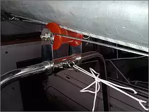

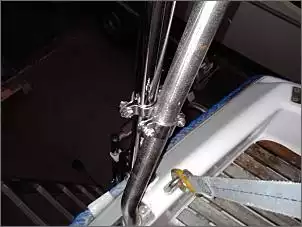

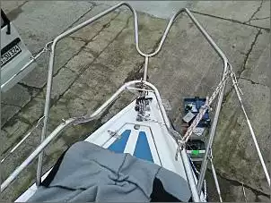

Moin Mike, da ist nicht all zuviel Platz unter dem Niedergang. Außerdem liegt dort die tiefste Stelle vom Schiff und solltest du mal Wassereinbruch haben, läuft die ganze Brühe dahin. Ist also nicht so empfehlenswert, da die Kompressor-Box unterzubringen.Ich bin auch noch beim Umbau und habe einige Probleme zumindest erst einmal provisorisch gelöst, weil ich mitten drin stecke die gesamte Elektrik und Elektronik zu verändern.Die Hühnerleiter am Niedergang habe ich entfernt und dafür dort meine Batterie untergebracht. Der Kasten dient als Tritt. Wem der Schritt zu groß ist, kann ja noch einen Tritt auflegen.Dadurch hatte ich die Möglichkeit ne vernünftige Batterie einzubauen und das Gewicht gleich nach Mittschiffs zu bekommen.
Dann habe ich begonnen die alten Leitungen rauszuwerfen und habe mir einen Automatiklader besorgt, mit dem ich das ganze Schiff mit 230V und auch 12 V versorgen kann. Da kann man auch 2 Batterien anschließen, im Falle man noch ne Starter-Batterie benötigt.Dann kommt noch die Versorgung der Instrumente dazu. Da bin ich noch mittendrin und mir fehlt noch ein zusätzliches Schaltpaneel. Das was du hier siehst ist also eine Rohbauphase wenn du so willst. Wenn ich Zeit finde werde ich dann die ganze Backbordseite mit einer neuen Platte versehen und dort alles verbauen. Bülders dann, wenn fertig.

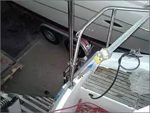

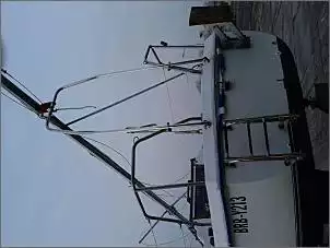

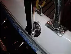

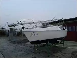

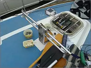

Hallo Mädels und Jungs, habe nun auch endlich mein Rigg und die neue Jüte-Anlage soweit, dass ich sie Euch vorstellen kann. Die Mastschaukel ersetzt hierbei den alten Mastfuss, der Jütbaum wurde entsprechend geformt, dass der Ankerkasten sich öffnen lässt, auf das untere Teil des Mastes wurde passend zur Schaukel der neue Fuss drüber montiert, so dass ein Bolzen genügten um das gesamte Gerät problemlos zu bewegen ist. Mit dieser Anlage ist es möglich, den Mast binnen weniger Minuten zu legen und erneut zu stellen, was gerade in unseren Gewässern mit den vielen Brücken sehr wichtig ist. Am Ende habe ich mir noch eine neue Heckstütze mit einer Rolle geleistet, die den Durchgang auch vom Heck her wesentlich erleichtert.
