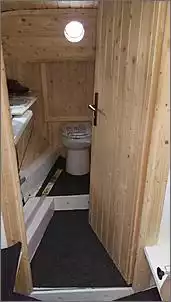

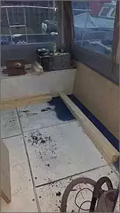

Moin, Moin Bf,

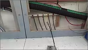

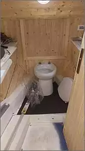

Gestern war echt super. Das Wetter war zwar bescheiden nur Regen. Aber das hat mich nicht gestört. Habe ja im Boot genug zu tun[emoji57] .
Habe mich gestern an die Toilette gewagt und fertig gemacht. Anschlüsse Wasser und Elektrik geprüft und den Wassertank festgeschraubt.
Hits:	134
Größe:	29,8 KB
ID:	714553Klicken Sie auf die Grafik für eine größere Ansicht
Hits:	128
Größe:	34,7 KB

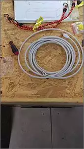

Dann noch die Tür wieder eingebaut. Alles Supper. Dann war die 220 Volt Verkabelung dran. Ich habe unnütziges zurück gebaut. Lampen und Verteiler.

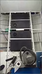

Dann ging es an die V-Tanks, anschliessen und festschrauben.
Hits:	120
Größe:	44,9 KB

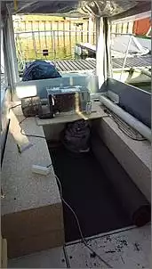

Nun war die Fettpresse an der Reihe. Vom Ruder übers Stevenrohr bis zur Kardanwelle alles abgeschmiert und Verschraubungen geprüft. Einige Schrauben waren wirklich lose.[emoji54] [emoji15]
Hits:	124
Größe:	47,1 KB
Im trockenen noch das Holz ins Boot gebracht für den heutigen Tag. Motor angeworfen zur Überprüfung und es hörte sich besser an als vorher.
Heute sind dann die Sitzbänke an der Reihe und die Probefahrt.

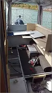

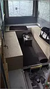

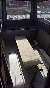

Gestern standen die Holzwurm Arbeiten an. Sitzbänke bauen. Das war auf dem Boot nicht so einfach.

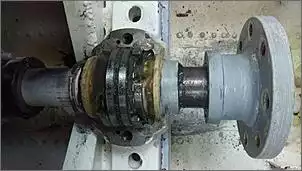

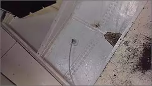

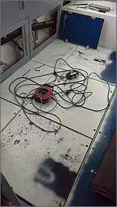

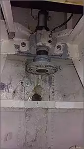

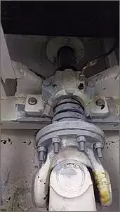

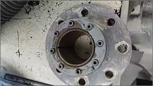

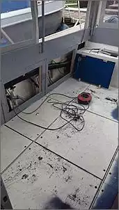

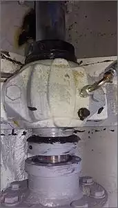

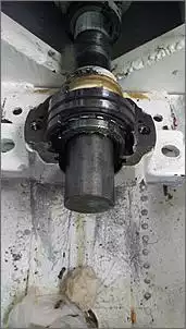

Dann haben wir zu viert die Stress Fahrt in Angriff genommen. Alles wunderbar, bis wir auf der Elbe auf 2600 Umdrehungen gegangen sind. Alle waren über die Fahreigenschaften verwundert.
Dann rief einer hier qualmt es. Zuerst dachten wir an den Auspuff. Nachdem ich die Bodenplatten geöffnet hatten, war die Ursache schnell entdeckt. Welle Steven Rohr lief heiß, was tun? Hendrik behielt alles unter Kontrolle. Er übernahm das Ruder und ich hab mit der Fettpresse nachgeschmiert. So sind wir sicher zurück zum Anlieger gekommen.
Nach einem Schreck Bier haben wir uns das ganze angeschaut und gerätseln warum?[emoji15] [emoji27]
Die genaue Ursache werden wir Donnerstag ermitteln.

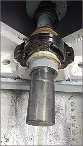

Nach dem sich alles abgekühlt hat, tropfte Wasser aus dem Steven Rohr. Mit ein paar Hüben aus der Fettpresse war es gestoppt.

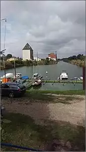

Das Wochenende ist vorbei, leider habe ich die Reihenfolge meiner Arbeiten nicht ganz eingehalten. Freitag habe ich mit dem Echolot begonnen und an den vorhandenen Geber angeschlossen. Alles Supper bis ich den Motor angeworfen habe. Da tanzte der auf einmal herum und zeigte nur Müll an. Ich denke mal Ladespannung auf 14,x und das war's.
Hits:	111
Größe:	54,4 KB
ID:	716121Klicken Sie auf die Grafik für eine größere Ansicht
Hits:	110
Größe:	56,6 KB
ID:	716122Klicken Sie auf die Grafik für eine größere Ansicht
Hits:	113
Größe:	62,5 KB

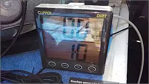

Bei laufenden Motor hatte ich 12 m unterm Kiel.[emoji79]

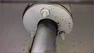

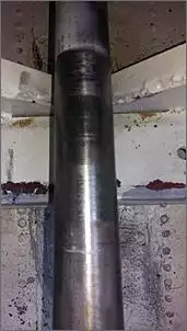

Dann habe ich mich an die Welle getraut. Alles geprüft und abgelegt vom Steg. Rüber an die Spundwand und laufen lassen. 10 min später die Gewissheit. Keine Chance. Da klemmt was. Welle war dann fest. Zurück am Steg durch staken, habe ich die Kardanwelle ausgebaut. Getriebe OK und Welle nicht vor oder zurück.
Hits:	126
Größe:	32,8 KB
ID:	716124Klicken Sie auf die Grafik für eine größere Ansicht
Hits:	125
Größe:	37,4 KB
Nach ein paar Gesprächen unter Experten habe ich dann beschlossen Feierabend zu machen. Ende vom Traum am nächsten Tag an den Hafenrundfahrten Teil zu nehmen.

Moin, Moin Bf,
Hein, wie bekomme ich das Lager wieder ab von der Welle? Irgendwie hatte ich es an die Welle befestigt? Die Welle scheint sich 1 1/2 - 2 cm in Richtung Motor verschoben zu haben.
LG Frank
- alle Schrauben lösen (und das Lagergehäuse damit möglichst spannungsfrei machen)
- Deckel vom Lagergehäuse entfernen
- Welle drehen und - wenn möglich - Verbindung "Welle<-->innerer Lagerring" lösen
Etwas Diesel, Wärme und leichte Schläge mit einem Messing-Hammer (oder Kupferstab etc.) können Wunder wirken. Nimm dir die Zeit, die es halt braucht.
Jetzt solltest Du auch erkennen können, ob das Lager heiß geworden ist. Hoffentlich ist die Welle nicht blau angelaufen.
Wenn sich der innere Lagerring auf der Welle bewegen lässt, hast Du schon viel gewonnen.
Sofern sich das Lager von der Welle entfernen lässt, dann entferne es.
Ich gehe aber davon aus, dass Du den inneren Lagerring nicht lösen kannst. Im schlimmsten Fall hat er sich in die Welle "reingefressen".
Dann ist es an der Zeit, das Lager Schicht für Schicht zu entfernen.
- zuerst der äußere Lagerring und die Kugeln -
Danach sollte sich die Unterhälfte des Lagergehäuses problemlos entfernen lassen und Du erhältst den Platz, um den inneren Lagerring ganz gemütlich mit einem Winkelschleifer (und ´ner Fächerscheibe) an einer Stelle derart zu schwächen (nicht durchtrennen oder die Welle beschädigen!), dass er sich mit einem kleinen Schlag spalten lässt. Mangels Spannung wird er sich recht leicht entfernen lassen.
Achte bei all dem aber peinlichst darauf, dass Du so wenig Wärme wie möglich in die Welle bringst. Eine kleine scharfe Autogen-Flamme kurz auf dem inneren Lagerring kann viel Spannung rausnehmen. Man muss die Welle aber so kühl wie möglich halten. Mehr als handwarm darf sie nicht werden. Besorge dir vorher einige Lappen und Wasser.
Danach schaut man sich die Welle näher an. Hoffentlich hat sie weder Riefen noch sieht man Anlassfarben.
Schick einfach ein Foto und wir schauen uns das aus der Ferne an.
Fotos sind immer gut ...
zur Schadensursache:
Laut meiner Glaskugel hat das Lager den Axialkräften nicht standgehalten und der äußere Lagerring ist geplatzt. Oder aber die Wälzkörper haben sich zerlegt.
Gib mir mal die genaue Lagerbezeichnung. Ich schau dann mal nach den techn. Daten.

Moin Frank
Wenn die Welle sich verschoben hat war wohl die SPANNHÜLSE nicht fest genug angeballert und die Stellringe konnten ihre Aufgabe auch nicht erfüllen.
Also erstmal die Sicherungslasche des Sicherungsbleches aus der Nutmutter der Spannhülse hinaus biegen,dann lingsherum mit einem stumpfen Meissel(ich habe für so etwas natürlich spezielle Schlagwerkzeuge)die Nutmutter losschlagen,die Nutmutter einen Gang lösen,mit einem Kupferdorn die Nutmutter(und da mit die Spannhülse)in den Lagerinnenring treiben.Wenn das Biest sich jezt nicht bewegt dann mit einem zurechtgeflexten 20er Rundeisen und mindestens 1Kg-Hammer den LAFGERINNENRING in richtung der Nutmutter prügeln,da bei darauf achten,dass der Lagerbock schön festgeschraubt ist und die Festringe eingelegt sind.
Fotos vom Lager einstellen nach dem das gröbste Fett weggewischt ist,sonst sieht man nix.
Beim Neufixieren des Lagers darauf achten, dass weder unter der Spannhülse noch den Stellringen Fett oder Farbe ist.
gruss hein

Moin, das Lager was du siehst ist nicht heiß geworden, sondern das hinter der Stoffbuchse im Stevenrohr. Um die Welle aber ziehen zu können muß dieses Pendelhublager ab. Ich möchte es nicht kaputt machen. In diesem Lager sin Tonnenformige Walzen drin.
Fotos sind schwer zur Zeit, da nicht am Boot.
LG Frank.

Moin Arnt
Das ist ein Pendelrollenlager mit Spannhülse und sollte die Tragzahlen eigentlich locker bringen für den Zweck.Die Axiale Tragfähigkeit der Spannhülse haben wir damals nach Angaben meines Lagerlieferanten durch extra angefertigte Distanzhülsen und Stellringen(geteilte von Mädler)zu verbessern versucht.Das ist meiner Erfahrung nach meistens schon etwas viel des Guten,weil etliche Barkassen und andere Arbeitsboote auch ohne diese Zusatzsicherung am Lager gut fahren,bei der Montage dewr Teile gerade auf gebrauchten Wellen muss man allerdings so vorgehen wie ich es oben beschrieben habe,ich selber mach so etwas an sehr unterschiedlichen Antrieben sehr oft undhabe das etwa im Gefühl wann sone spannhülse richtig sitzt,konntrolliere mich aber immer selber in dem ich z.B.bei pendelrollenlager die verbliebene Lagerluft "ausspioniere"die muss nach der Fixierung des Lagers immer etwas geringer sein(0,05mm in etwa)als vorher.
Und für alle denen das etwas sagtas ist ein Pendelrollenlager22211K auf einer Spannhülse H311.
gruss hein

Moin!
Anhand der Fotos dachte ich, dass das im Lagergehäuse befindliche Lager fest wäre.
Dem ist anscheinend nicht so. Insofern passt das obige Posting nicht zum Problem.
Hein's Ausführungen passen und so würde ich es auch machen.
Im Prinzip läuft es auf das Gangbarmachen der im Stevenrohr befindlichen Lager/Dichtungspakete hinaus. Wenn es nach dieser Operation nicht funzt, würde ich in den sauren Apfel beißen und die Welle ziehen.
viele Grüße
Arnt

Moin, Moin Bf,
Bin gut zur Heidi gekommen. Alle Vorbereitungen sind fertig. Jetzt gehts an das Lager.
Hits:	176
Größe:	55,7 KB
Wünscht mir Glück.
Gesendet von meinem HTC One M9 mit Tapatalk
Mfg Frank Seht mehr zu meinem Projekt unter
http://www.boote-forum.de/showthread.php?t=143885
Oder,WWW.rca-mws.de
  #1347
Alt 23.08.2016, 09:10
Benutzerbild von projekt520
projekt520 projekt520 ist offline
Registriert seit: 27.12.2011
Ort: Thüringen
Beiträge: 1.206
Boot: Motorboote Hausboote
6.972 Danke in 1.217 Beiträgen
Fortsetzung:
8 Imbusschrauben gelöst kurzer Schlag und ab war es.
Dann Sicherungsring gelöst und Spannschraube gelöst. Lager abgezogen. Alles supi.
Oder,WWW.rca-mws.de
Hits:	158
Größe:	50,6 KB
ID:	716254Klicken Sie auf die Grafik für eine größere Ansicht
Hits:	177
Größe:	52,7 KB
ID:	716255Klicken Sie auf die Grafik für eine größere Ansicht
Hits:	161
Größe:	46,7 KB
ID:	716256Klicken Sie auf die Grafik für eine größere Ansicht
Hits:	153
Größe:	37,8 KB
ID:	716257Klicken Sie auf die Grafik für eine größere Ansicht
Hits:	164
Größe:	58,2 KB
Jetzt muss noch die Welle wieder um ca. 2 cm rausgeschoben werden. Dazu werde ich die Stoffbuchse etwas losen.
Oder,WWW.rca-mws.de
  #1349
Alt 23.08.2016, 10:06
Benutzerbild von clevertherm
Registriert seit: 03.11.2012
Ort: zwischen den Meeren
Beiträge: 1.340
Moin!
Auf den bisherigen Foto fehlt mir das aus dem Dichtungspaket austretende Fett.
Wenn Du die Welle bisher nicht gezogen hast, dürfte das Fett im Stevenrohr schon ein paar Jahre auf dem Buckel haben. Ich gehe mal davon aus, dass dort ein Schmiernippel sitzt. Press da so lange Fett rein bis am Dichtungspaket sauberes Fett raus kommt. Das Fett muss sich natürlich seinen Weg durch das heiß gelaufene Dichtungspaket bahnen. Insofern sollte die Welle beim Pressen immer wieder mal bewegt werden. Nicht dass dir am Ende noch das Stevenrohr platzt oder sich das äußere Dichtungspaket mit einem "Plopp" verabschiedet.
Sobald Fett austritt kannst Du sicher sein, dass die Dichtung ihr Fett auch wirklich abbekommt.
Mein "Fett für besonders schwierige Fälle" ist übrigens eine Mischung aus 1/3 lithiumverseiftem Mehrzweckfett und 2/3 säure- und harzfreiem Öl (= Nähmaschinenöl). Es haftet ganz gut und dringt bei Bewegung auch in kleine Spalte ein.
In diesem Fall könnte es auch helfen, da es - weil dünnflüssiger - leichter durch die Dichtungspakete nach draußen gelangt. Wenn die Welle danach erst einmal wieder läuft, nimmst Du wieder das übliche Fett.
.... und bim Abschmieren immer so lange pressen bis frisches Fett austritt.
viele Grüße
Arnt
Geändert von clevertherm (23.08.2016 um 10:11 Uhr)
  #1350
Alt 23.08.2016, 10:42
Benutzerbild von hein mk
hein mk hein mk ist offline
Registriert seit: 05.01.2010
Ort: hamburg
Beiträge: 9.271
Boot: van de stadt 29
Moin Frank
Schöne Bilder von der Welle,so sehe ich da einige kleine Macken in der Welle,da mal mit einer Flachfeile(Hieb3 oder feiner)leicht hinüber rutschen mit einer leicht wiegenden Bewegung,um sicherzustellen,dass neben den Macken nicht erhabene Punkte sind die führen zu einem suboptimalem Sitz der Spannhülse.
gruss hein
