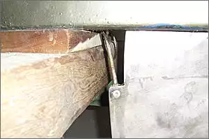

Habe meine Schwert Winde ausgebaut,habe aber keinen Plan wie das Ding funktioniert.Es dreht sich alles und das macht für mich keinen Sinn.Hat jemand einen Plan was wo fest sein müsste oder wie oder was.

121 Danke in 74 Beiträgen
Hallo Ihr beiden,
die Winde selbst habe ich nicht ganz ausgebaut, habe aber als ich mein Schwert gewechselt habe, festgestellt, dass es sich hier um eine Rutschkupplung handelt. D.h. desto mehr Zug durch das Eigengewicht des Schwertes auf die Winde gelegt wird, umso fester wird der äußere Teil der Trommel in die Winde hineingepresst. Das ist auch der Grund, weshalb man Diese, dasss Seil bzw. die Trommel nicht oder nur ganz wenig fetten sollte.
Das Seil wird quer von unten kommend durch die beiden Bohrungen durch geschoben und oben entweder mit ner Klemme, oder bei mir war es im Original sogar nur ein einfacher Knoten im Niroseil befestigt. Allerdings sieht es auf deinem Foto so aus, als wenn die Bohrung beim auflaufen auf den Grund durch die Trommel gezogen wurde und deshalb durchgerissen ist.
Wenn Du das neue Seil einziehst, dann auf jeden Fall darauf achten das dass unter Spannung passiert, sonst rutscht der Seilzug gleich wieder über die Trommel, oder vertüdelt sich im Gehäuse. Wenn das Seil die richtige Länge nach dem aufziehen erreicht hat, an das Schwert ran und das macht den Rest durch das eigene Gewicht.
Zur Probe nochmal fast ganz runter lassen, kontrollieren ob es beim einholen auch richtig in der Führung liegt und feddisch is.

Auf dem linken Foto kannst Du die Seilführung verfolgen und auf dem rechten Foto sieht man, dass es vertüdelt ist, weil ich zu früh den Zug rausgenommen hatte. Mußte also alles noch einmal abgelassen werden um es anschließend sauber aufrollen zu können.

Hallo Lutze.
Danke für die Antwort.
Wenn ich das richtig verstehe,funktioniert das Ding nur,wenn das Gewicht des Schwertes dran hängt.Ausgebaut und ohne Belastung dreht sich alles leicht.Das Loch in der Trommel ist übrigens Original.Das Drahtseil wird von innen durch das Loch geschoben und mit einer Stopper Hülse gesichert.Die Hülse verschwindet bei Zug auf dem Seil in dem Loch der Trommel.Muss nur noch ein neues Seil machen lassen,dann kann das neue Schwert und die Winde wieder rein.Die Winde kriegst du nur raus,wenn du den linken Teil der Innenverkleidung neben dem Schwert Kasten löst und etwas nach innen ziehst.

Genau, durch die Zugkraft welche das Schwert durch sein Eigengewicht ausübt wird der äußere Teil auf den inneren gezogen und funktioniert damit wie eine Kupplung.
