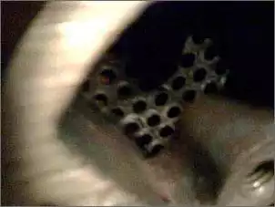

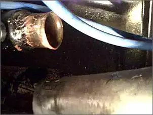

Habe mich an die abarbeitung meiner Liste gemacht. Bisher kein (für mich erkennbarer) Treffer. Aber hier die versprochene Dokumentation.... der Rest (Unterwasserteil) folgt später. Hätte die Halle aufmachen müssen, da das Boot am LKW steht und ich das Führerhaus dazu kippen muss (sau-kalt derzeit)
ivea
Zunächst die Auspuffklappen (der Fehler trat ja einmal für begrenzte Zeit im Urlaub nicht auf.....)
BB Seite, aber die andere war auch drin. Beide pappten ganz leicht am Geweih, aber kein Grund zur Fehlerquelle.
Hits:	243
Größe:	41,4 KB

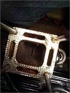

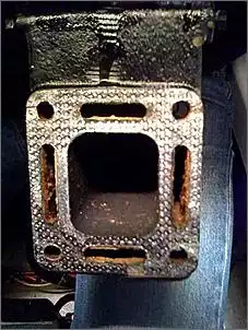

Krümmer oder Raiser dicht? Obwohl erst ein paar hundert Stunden alt? Kann sein, war es aber nicht. Auf den Abbau der 2ten (SB) Seite habe ich verzichtet, da der Motor au BB wärmer wird als auf SB.
Hits:	240
Größe:	45,4 KB
Hits:	238
Größe:	35,8 KB
Nun ja, weiter immer der Tabelle nach....
Ölkühler dicht durch Impellerteile etc? Nee. Nach der Betrachtung würde es mich auch wundern, wenn da was hängen bleiben kann. Es ist ein durchgehendes Rohr mit nur einem Ölmantal außen rum. (Könnt Ihr Euch bei einem ähnlichen Fehler eigentlich sparen. Man kommt kaum dran und die Chance das was hängen bleibt strebt gegen null)
Hits:	236
Größe:	29,4 KB

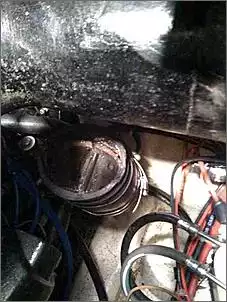

Wärmetauscher der 2 Kreis verstopft? Fall der Schnodder noch duch den Ölkühler gekommen ist... HAtte ich zwa schon mal kontrolliert, aber nun immer der Reihe nach. Sieht aus wie neu...
Name:	sauberkeit wärmetauscher.jpg
Hits:	249
Größe:	21,2 KB
Weiter der Liste nach.....

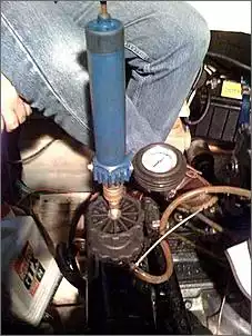

Ist der Wärmetauscher für den 2 Kreis undicht??? Würde das Rostwasser im inneren Kreislauf erklären, wenn sich Seewasser mit dem "inneren" vermischt bzw. den Rost und Frostschutz immer weiter verdünnt. Das kontrollierte innere Wasser ist aber jetzt klar wie es ssein soll....
Druckprüfung: 0,1 bar fallend nach 1min 10sec. Perfekter Wert, sollte man der Mercruiser Beschreibung an dieser Stelle vertrauen?
Name:	druckprüfung wärmetauscher.jpg
Hits:	248
Größe:	41,7 KB

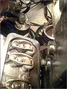

Ventilspiel kontrollieren wurde von Euch genannt. Zylinder 7 ist was schlapper als die anderen.... "leider" auch perfekt. Kein Spiel (Rollenfolger) wenn beide Ventile dicht sind, Stößel-Stangen lassen sich aber saugend schmatzend drehen....
Hits:	236
Größe:	44,4 KB
Watt nu?
Hoffe in der nächsten Woche ist es nimmer so kalt. Dann kommt das UWT runter, mal sehen was der Steg zum Impeller, der Impeller, das Gehäuse, das Steigrohr oder der Rubberplug sagt.
Dann habe ich noch die Waage Vermutung, da der Motor geht wie Sau, dass er möglicher weise oben rum zu mager wird... oder die Zündung hängt oder steht nicht gut (warum geht er dann wie sau?), was ich bereits kontrolliert hatte aber, sag niemals nie.... (beides kann erst wirklich im Wasser getestet werden)
Oder es ist die Kopfdichtung, was dann vorher gemacht wird, eben direkt nach dem Getriebecheck.
ODER Ihr könnt den Koffer günstig kaufen, da ich keine Zeit und auch keinen Bock mehr darauf habe
Weiter gehts, der Liste nach...

Zitat von ivea Beitrag anzeigen
Klingelt nicht (bin ja auch nicht taub ) erst bei hohen Temperaturen deutliche Fehlzündungen.
2 Kreis dicht und sauber. (mal eine ganz neuen Verschluß drauf machen... wie ein Griff zum Strohhalm....)
UW Teil- ist das nächste wenn ich mir nicht mehr die Finger abfriere wie heute ÄH- wie gestern...
ivea
Steg zwischen Einlass- und Auslass gerissen
Gruß 45meilen
  #125
Alt 15.02.2009, 10:19
Benutzerbild von Panna
Panna Panna ist offline
Registriert seit: 08.09.2006
Ort: Remscheid
Beiträge: 4.365
Das ist garnicht so selten!Es sind Wärmerisse.
