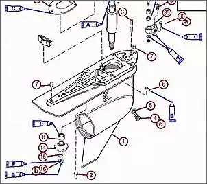

Cyrus und Todo, könnt Ihr mir mal einmalen, wo die Undichtigkeit am UWT entstanden ist?
Danke
ivea
Danke
ivea
Anhang 118507
ich denke an dem Teil oberhalb der Pos. 7

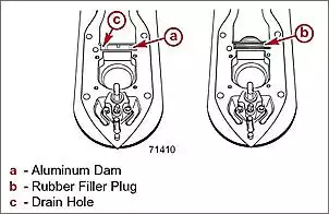

Hab das Gummischott (rubber filler plug) gefunden. Ist ein Ersatz bei vergammelter Zwischenwand. Muss sicherlich auch passend gefeilt werde wie ein alter Kolbenring
Hat man es nicht (noch icht) dann muss die Trennwand mit Dichtmittel eingeschmiert werden. Ob man das auch gemacht hat?

Und hier das Oberteil von unten ob es hier auch gammelt?
Anhang 118517
Anhang 118518
ivea
Hallo Ivea!
Das Gummischott ist meines Wissens kein Ersatz für eine vergammelte Zwischenwand,sondern ein Teil was original in den Gen.II reingehört.
Hier solltest du auch auf kleinste Undichtigkeiten schauen. Im Gummiblock gibt es so kleine Dehnungsfugen.
Übrigens, der gemeinte Aluminiumdamm (Anhang 118517) Bez. a) ist der Dammm der Wasser und Abgase trennen soll ( ICH BESCHREIBE ES MAL SO; BEVOR ICH ES EINZEICHNE). Kommt es hier zu einer kleinen Undichtigkeit werden die AbgaSE direkt nach oben geleitet.
Bei mir war es definitiv so.

Zitat von Todo Beitrag anzeigen
Hallo Ivea!
Hi Todo,
vielen Dank für Deine Mühe!
Auf missversatändliche oder gar falsche Angaben in Unterlagen muss ich noch weiterhin einstellen Man kann hier beides rauslesen.
Name:	UWT rubber plug.jpg
Hits:	276
Größe:	30,5 KB
Wichtig ist mir diese mögliche Fehlerquelle von Euch gehört zu haben (hätte ich auch dieses Jahr wahrscheinlich nicht untersucht) und andere wissen, dass man das Teil offensichtlich auch nachrüsten kann.
