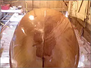

Jetzt noch ein Bild, das Boot hat jetzt eine 2. Lage Epoxyd und wird bald wieder umgedreht damit es innen weiter gehen kann. Außerdem ist das Holz für das Deck bestellt. 4mm sipo mahagoni für 25,90 der qm... und es wird zur Schule gebracht

Auf dem Bild sieht dein Boot richtig super aus, gratuliere

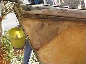

Vorne am Boot habe ich ein Stück ausgetauscht... da wo es früher mal so aussah:
Hits:	286
Größe:	43,6 KB
naja mein Vater hat es gemacht, ich habe lackiert aber er hats unter meiner Einweisung getan. das ist jetzt richtig spitz, eigentlich wird es wohl noch abgerundet... ich glaub das lass ich so und pieks die Boote auf, die mir die Vorfahrt nehemen
