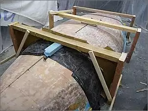

Hatte die zweifelhafte Idee eine Hilfskonstruktion mit Spanngurten und Holzlatten zu machen. Teilweise unterstützt durch PU-Schaum, deshalb die schwarzen Müllsäcke...
Das kam mir dann aber doch zu spanisch vor.
letztendlich hab ich dann doch die pu-schaum-variante probiert. siehe Bild:
Hits:	877
Größe:	40,2 KB
Allerdings hatte ich in Erinnerung, dass dieser blöde Schaum mehr aufgeht und die 40l auf der dose wirklich ausfüllt. das hat garnicht geklappt.
Wie auch immer.
Alles schief gegangen heute.
Werde nun die Holzrahmen oben nutzen, Schaumstoff passend schneiden.
Auf den drei Dingern+Schaumstoff liegt dann das Boot auf. + ein paar SPanngurte und Hilfshölzer innen sollte das doch genügen.
Kann mir das jemand bestätigen ?

da ist dir wohl ein kleiner Fehler unterlaufen. Es gibt verschiedene Schäume. Welche die nachquellen und andere die nicht mehr nachquellen.
Dann hättest du evtl. eine geschlossene Form mit einem Loch für den Überdruck bauen sollen und diese dann vorsichtig mit dem Schaum befüllen.
Aber halb so wild.
Das Gestell, das du jetzt hast kannst du gut verwenden. Allerdings nur mit Schaumstoffstreifen und Spanngurten wird das wohl etwas zu labberig. Kannst du das Gestell beidseitig mit Sperrholz oder ähnlich stabilem verkleiden?
Wenn du vorsichtig bist wirds wohl ausreichen. Ist nur die Frage ob es dann zum rumdrehen des Rumpfes stabil genug ist. Das musst du dann halt probieren.

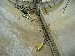

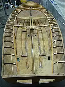

Wie man sieht ein neuer Lösungsweg. Mein Segelfreund Grah war da und hat mit mir alle Probleme neu durchgesprochen. Vor Ort sein, ist doch einfacher um Lösungen zu finden.
- Das Boot befindet sich nun wieder in normaler Aufbocklage.
- Ich versuche die rotten Teile der Kielstringer auszunehmen, ohne die stabilisierenden Teile des Bootes zu demontieren.
- Anschließend werden neue Holzteile unter das Kielschwein eingepasst.
- Eine Dopplung wird zusätzlich aufgebracht.
- Der Rumpf wird an der Kielnaht von unten mit der Dopplung verbunden und zusätzlich an das Kielschwein verschraubt.
- Anschließend aussen auf Kielnaht mehrere Schichten Glasfaser und auf den Rumpof generell eine Schicht.
- Das sollte halten.

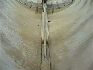

Hits:	854
Größe:	39,7 KB
Wie man sieht War seit längerem das Kielschwein garnicht mehr mit den darunter liegenden Boden-Sperrhölzern verbunden. Das wird sich bald ändern.
Weiter gehts!

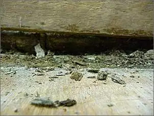

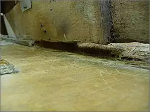

Mittlerweile den rotten Kielstringer-Teil rausgenommen.
Hits:	739
Größe:	32,4 KB

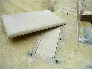

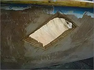

Das Loch in der Bordwand soweit ausgeschnitten, dass keine rotten/ gebrochenen Stellen mehr dabei sind.
Hits:	739
Größe:	29,6 KB
Hier soll dann später ein passendes Stück eingesetzt werden. Muß noch ziemlich nachgearbeitet werden.

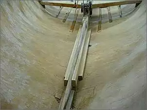

Für den Boden hab ich jetzt vier Hölzer (Sipo oder so ähnlich). Die werden nun angepasst so dass sie passend links und rechts eingeklebt werden. Zusätzlich werden neben das Kielschwein zwei Hölzer aufgesetzt. Das wird dann Bombenfest.
Momentan gehts net so richtig voran.. .wird aber... Bis denne... Frohe Weihnachten!

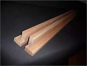

Hits:	661
Größe:	29,7 KB
Habe die Kielproblematik nun begonnen zu lösen.
Direkt Holzleisten angepasst, so dass diese nun verklebt werden können.

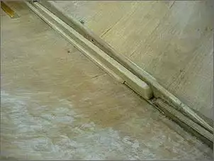

Hits:	663
Größe:	25,5 KB
Für einen Anfänger ein Meisterwerk. Ich bin stolz. Grins.

Innen wird nun eine 5mm Sperrholzplatte eingeklebt. In das Loch dann ein 10mm Stück. Dieses wird dan nnach dem Einkleben passend abgehobelt. Das müßte nach meinen BErechnungen dann in die zweite Furnierschicht gehen und somit stimmt dann auch wieder die Maserung. Jedenfalls ist so mein Plan. (JAJA, sieht schlimm aus. Wird aber bestimmt Zucker ! Also ganz ruhig....)

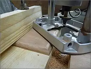

Hier meine Billig-Oberfräse, die wirklich ausreichend ist für meine Sachen.

Ja, jetzt müßte eigtnlich dass verkleben drankommen, oder?
Grüße,
tomek

Vorgestern wurde die Werft mal für eine Autoreparatur genutzt. Mit viel Unterstützung konnte ich eine Wasserpumpe in einem alten PAssat tauschen. Sehr spannend und es funktioniert sogar. Was man alles selbst machen kann....Wahnsinn.
Die Stringer bereiten mir Kopfzerbrechen.
Hits:	621
Größe:	45,4 KB
Denke die ganze ZEit über die vier Jungs nach.
Hierzu wünsche ich mir ein paar Vorschläge. Bin mir unsicher wie ich das machen soll.
Ich kenne bisher nur folgende Möglichkeiten:
- Holz in Form sägen und einkleben.
- Holz mit Wasserdampf in Kunststoffrohr in Form biegen.
- Dünne Holzschichten übereinander kleben (lamellieren ?)
Ich benötige hier Input. Wie würdet ihr das machen?

Hallo tomek,
die letzte Methode ist die einfachste. Ich würds lamellieren.
Ansonsten gute Arbeit bis jetzt schon mal.

Wie muß ich mir da vorstellen ?
Die GEsamthöhe der Stringer ist 8-10 mm. Breite 3-4 cm. Länge bis 3m
Wie dünn sind dann die einzelnen Schichten?
Wie biege ich so dünne Schichten horizontal ? Oder Säge ich die in Form ?
Kann mir das jemand genauer erklären ? Vlt. sogar bildlich ?
Tausend Dank!

Hi Tomek,
wenn die Teile nicht dicker sind würde ich es mit Vollholz probieren. Der Radius ist ja nicht so stark und da du eh in 2 Richtungen biegen musst, wirds mit Lammelieren eher schwer die Radien genau zu erhalten. Durch die Wölbung des Bodens erreichst du eh schon einen gewissen Radius. Lediglich die Fixierung beim Verkleben ist wichtig, damit nix ´verrutscht.
P.S. wie sind die alten denn aufgebaut???

Die alten sind Vollholz.
Und wie biege ich? Sorry dass ich so dumm frage...
Mit Wasserdampf?
