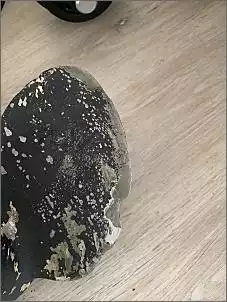

Zitat von turbopapst Beitrag anzeigen
was hat der Motor denn mit diesem Propeller (13x15) gedreht
was meinst Du mit kinke drin ????
die Kinke meine ich, hat leider über 3700 u/min spürbare vibration verursacht. Zum Testen jedoch versucht auszudrehen, kamen mit zwei personen auf 4800-4900 u/min bei 65 km/h
Hits:	32
Größe:	69,7 KB
Zitat von Der_mille Beitrag anzeigen
...Hast du ihn komplett entleert und innen inspiziert?
LG Mille
Ich habe den Kraftstoff komplett abgepumpt und durch die Tankgeber Öffnung reingeschaut so weit ich konnte. Das sah alles recht sauber aus.
Es grüßt Flo

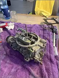

Heute den Vergaser ausgebaut bisschen zuhause sauber gemacht und dabei beobachtet wie die Düse der Beschleunigerpumpe dicht ist. Das auf die schnelle.
Morgen nehme ich ihn auseinander und weiß dann hoffentlich mehr

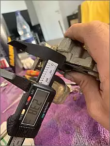

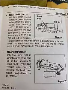

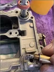

Dafür hab ich heute den Vergaser zerlegt und wieder zusammen bekommen. Keine teile über ( man wächst mit seinen aufgaben )
Schwimmer eingestellt ( natürlich beide Positionen )
Vor der Schwimmernadel dann das Dreckige sieb entdeckt, Schwimmerkammer war ebenfalls arg dreckig.
Alles mit Vergasereiniger geflutet. Die Beschleunigerpumpe bzw. dessen "Nadeln" (?) ebenfalls wieder gängig gemacht.
Bin etwas stolz und sehr zufrieden.
