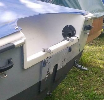

Also die etwa 40cm hatte ich am Boot gemessen von Oberkante Spiegel bis Unterkante Boot, wenn ich jetzt nicht irre ... Ich schaue heute Nachmittag genau, da habe ich das Boot wieder bei mir.

Wenn ich mir dein Bild vom Boot ansehe, würde ich sagen nach Augenmass Langschaft.

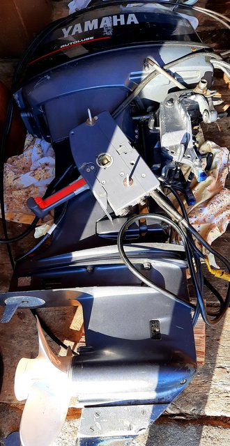

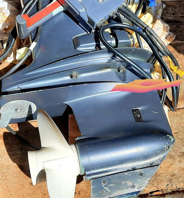

Also, wahrscheinlich habe ich Mist gekauft !
Die Spiegelhöhe am Boot ist ca 43 cm.
Der Motor misst bis zu der Fläche über dem Propeller 54 cm.
Oder ist das richtig so ? Ich drehe durch wenn der Motor zu lang ist !!
MfG* * * *Mario

Bis zu dem roten Strich sind es 54 cm.
Andere Frage: ist die obere Spiegelkante etwa bei der Roda normalerweise gerade?
Nich dass am Spiegel mal was gemacht wurde. Bei mir ist mittig eine ca. 5cm Vertiefung....
MfG* * * *Mario

die Höhe müsste passen.. die Vertiefung im Spiegel ist normal.
Aber bevor Du den Motor anbaust, bau den alten ab und check den Spiegel.
An Deiner Stelle würde ich den "neuen" Motor auch mal probe laufen lassen (mit Spühlohren oder in Wassertonne). Gekauft ohne Probelauf und der Vorbesitzer hatte ihn auch nur ganz kurz und die Finne ist gebrochen ..
Die 40 PS könnten auch ein bisschen zu wenig sein. Hille empfiehlt für die Roda bis 70 PS.
Ich hatte an meiner 50 PS (Johnson 2 Zyl. 2 Takt), das war so gerade ok. Aber mit 4 Erwachsenen kommst Du kaum ins Gleiten. Hatte eigentlich immer den Wunsch nach mehr Dampf.
Gruß, Jörg

Und was meinst Du mit Finne gebrochen ?
Zu der (Anti-) Kaviationsplatte: die sollte doch in Höhe Kiel etwa sein, bei mir ist die aber mit dem neuen Motor dann fast 10cm (je nach Motorwinkel) tiefer ?
Ich bin zunehmend irritiert von dem ganzen. :-(
Ein paar Seiten weiter vorn ist das Prospekt.. auf Seite zwei kannst Du lesen: max 70 PS. Ich würde mindestens 60 dran hängen.
Die Finne ist geflickt, das ist deutlich zu sehen. Das Metallteil unten, beidseits geschraubt - ist eine Flickstelle. Es ist davon auszugehen, dass der Motor schon mal heftige Grundberührung gehabt hat. Du solltest auf jeden Fall die Propellerwelle checken.
Gruß, Jörg

Ach verddammt, das auch noch
keine Panik, mit der Finne bedeutet ja nicht, dass der Motor notwendigerweise schrott ist. Grundberührung passiert vielen und die elegante Version, einen solchen Schaden an der Finne zu beheben, siehst Du im Anhang, das ist ebenfalls eine 'Blende' um einen Finnenschaden zu kompensieren.
Allerdings bezahlst du gerade ein bisschen Lehrgeld. Hast Du die Kompression gemessen beim Kauf ? Lief der Motor Probe ?
Wie Jörg bereits sagte: wg. der geflickten Finne, solltest Du die Propellerwelle im Auge behalten, also wenn Du sie drehst sollte die Bohrung in der Welle ganz zentriert mitdrehen, also nicht eiern. Wenn der Motor eingekuppelt läuft, sollte sie nicht vibrieren, dann hätte sie bei der Grundberührung mit dem Finnen-/Propellerschaden einen Schlag mitbekommen. Das kann man mit einem Instrument auch präzise messen. Unwucht kann dazu führen, dass die Propwelle Vibrationen in das Getriebe überträgt oder dass die Simmerringe, die die Welle gegen das Getriebeöl abdichten, undicht werden und Dein Getriebe Wasser zieht. Dann wir das Getriebeöl milchig moccafarben wie Baileys. Ich schreibe das nicht, weil Dein Motor das alles haben muß, sondern dass Du ein wenig Hintergrund bekommst. Motor ist nicht Motor. Um den Blutdruck von Deinem Motor im Auge zu behalten würde ich mir als erstes einen Kompressionsmesser kaufen, der kostet nen Zwanni und den brauchst Du als Motorenbetreiber immer wieder. Kompressionswerte ab 8bar sind ok, Anleitungen zur Messung findest Du hier im Forum zuhauf. paar Hausaufgaben zu machen .. Gruß Joerg

Langschaft ist richtig, der Motor muss bei Montage nicht auf dem Rand aufliegen!
Alles gut und die Finne ist kein wirkliches Problem.

Erstens zum Motor: Der lag beim VK auch ne Weile, jetzt muss er das bei mir auch noch überstehen.
Zweitens zum Spiegel: In dem Link oben sieht das so aus:
Bei mir etwa so, obwohl die Kante oben nicht wie gebastelt aussieht:
Ich könnte auch heute wieder verzweifeln. 5° und ziemlicher Wind. Ohne dicke Jacke, Mütze und Handschuhe ist kein Basteln. Vielleicht schaffe ich es morgen mal, das Boot zur Handwäsche zu fahren und dann steht es bei mir und ich kann den alten Motor abbauen.
Weil die Frage nochmal aufkam: Boot ist von 91
MfG* * * *Mario

Hier noch ein Bildausschnitt. Vielleicht hat da doch einer den Motor tiefer gesetzt ?
Ich muss den alten einfach am WE endlich abbauen !
MfG* * * *Mario
Ok, das habe ich falsch gesehen.. So ist das nicht normal. Jedenfalls hatte meine Roda diesen Einschnitt nicht.
Gruß, Jörg
