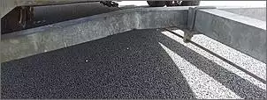

Ich stehe gerade mit Heku im Austausch, um die Ersatzteile zu beziehen (bzw. Preise auszuhandeln um abzuschätzen, ob sich die Reparatur lohnt).
Zum Glück ist das meiste bei mir geschraubt.
Hier mal ein Bild:
Hits:	1279
Größe:	112,0 KB
Während der gezeigte Spant eine angeschweisste Platte zur Verbindung mit dem Zugrohr hat, haben die anderen einfach nur einen aufgeschraubten Kielrollenhalter (also zwei Löcher).
Ich bin unsicher, ob ich nicht einfach so ein Vierkant-Rohr kaufe: https://www.stahl-shop24.de/quadratr...t-60x60x3-1500
Die 60mmx60mm und 150cm Länge passen exakt, die 3mm Wandstärke sind sogar mehr als jetzt.
Die beiden Löcher bohren schaffe ich auch selbst. Oder doch lieber Originalteile?
