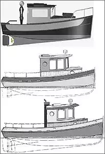

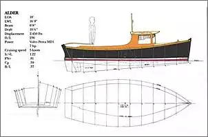

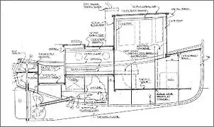

Was mich an der Idee der Toutatis doch ein bisschen umtreibt, das ist die Frage, inwieweit die Pläne nachher wirklich umsetzbar sind. Einen Entwurf zu zeichnen ist ja die eine Sache, einen Plan und eine Anleitung für einen Amateur-Selbstbauer zu entwerfen eine andere.
Also habe ich mir nochmal eure Planvorschläge und meine eigenen Ideen durch den Kopf gehen lassen und auf Basis der jetzt beim Bau des Unicat gemachten Erfahrungen neu bewertet.
Dabei bin ich zu der Erkenntnis gelangt, dass ich mir den Bau eines vielleicht etwas komplizierteren Plans doch zutrauen würde (ich hatte mir beim Start dieses Trööts ja doch etwas Sorgen gemacht, daran handwerklich zu scheitern). Zum Anderen sehe ich auch ein Füßchen mehr jetzt im Bereich des Machbaren.
Ursprünglich wegen der größeren Komplexität beiseite geschoben hatte ich ja die Sweet 16 von Hankinson(-ix) aus dem Reich der Gubbel-Gubbel (um mit Obelix' Worten zu sprechen).
Hits:	187
Größe:	73,4 KB
Das Raumkonzept mit dem ausklappbaren Bett gefällt mir immer noch gut, hat aber einen Haken: Da der Farymann einen trockenen Auspuff hat und ich damit auch den Schornstein nutzen wollte, geht das Abgasrohr genau da entlang, wo das Bett ausgeklappt werden soll. Geht also nicht. Plan gestorben.
Aber warum nicht die Goliath oder die Titan vom gleichen Konstrukteur? Hier mal der maßstabsgetreue Größenvergleich zur vergrößerten Toutatis:
Hits:	188
Größe:	50,6 KB
Die Goliath (18ft 6') ist in etwa genauso groß wie die vergrößerte Toutatis (5,5m). Die Titan (20ft 2'), die eine verlängerte Version der Goliath ist, hat dann 1 1/2 Fuß mehr. In der Breite tun sich aber alle 3 fast nichts, die Toutatis hätte skaliert 2,4 m, die beiden anderen 2,5 m.
Bei beiden Tugs sagt Hankinson, dass das Führerhaus zu Lasten der Plicht verlängert werden kann, legt das aber in die Hände des Erbauers.
Also, ich habe einen Plan B und kann wieder ruhiger schlafen .

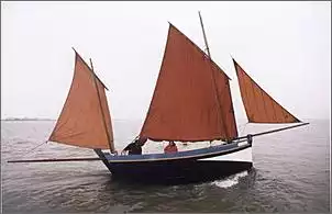

Irgendwie hat es mir da nach 35 Jahren wieder eine Vaquelotte angetan, die ich schon als Jugendlicher toll fand.
Die Boote sind in unterschiedlichen Größen von ca. 1870 bis nach dem Krieg über 3 Generationen von Bellot in Barfleur gebaut worden und kaum einer nennt sie Vaquelotte, die heißen einfach nur Canôt de Barfleur.
Hits:	166
Größe:	36,2 KB
Holger wird sich jetzt freuen, weil da an dem Boot wieder Fangtücher für Bierdosen dran sind. Na, vielleicht finde ich auch noch Geschmack daran.
Wer jetzt die Frage nach der Kajüte stellt, hat recht. Ich bin mal wieder völlig unentschlossen. Aber mich reizt der Bau so eines klassischen Bootes doch sehr, auch wenn es viel Arbeit und Hirnschmalz erfordert.
Yann Grautvornix macht jetzt übrigens erstmal bis 10. September Urlaub und baut Holzschiffe in Kanada.
Also, ich denke, mein Zeitplan rückt eeeetwas nach hinten, aber solange kann ich ja noch ein bisschen mit dem Unikat herumfahren, planen und Modelle bauen .

Ja, da legt ihr den Finger in die Wunde.
Die neuen Techniken würden mich jetzt nicht so schrecken, weil mich das schon sehr interessieren würde so ganz klassisch zu bauen, auch wenn mir das doch einiges mehr abfordern würde und ich erstmal richtigen Schiffbau lernen müsste.
Das mit dem Trailern ist dann aber noch ein ganz anderes Problem. So ein richtiges Holzboot (in der Größenordnung von ca. 5,5 m hat das ein Gewicht von "nur" knapp 2t, was mit dem derzeitigen Fahrzeug ja ginge) muss einfach im Wasser liegen, sonst schrumpft das Holz und ich habe ein Sieb. Vorteil wäre natürlich für den Bau, dass ich in der freien Natur bauen könnte, ohne Zelt, Halle oder ähnliches.Name:  regen.gif
Hits: 840
Größe:  66,8 KB
Mir schwebt da aber etwas anderes vor. Wie Francois Vivier bei der Ebihan-Serie würde ich das Boot in Sperrholz bauen wollen, also eher eine Art Strip-Plank mit Sperrholz. Dann muss ich zwar jede Planke passend sägen, brauche aber nicht so viel zu biegen und habe nachher keine Probleme mit dem Schrumpfen des Holzes. Nur die Rumpfform, die Vivier beim Unterwasserschiff komplett geändert hat, würde ich beibehalten wollen.
Aber ihr merkt schon, die Idee ist da, nur die Techniken müsste ich mir noch aneignen. Der Winter wird ja wieder lang.
Lieben Gruß
Mio

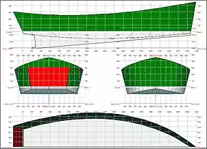

weil ich ja doch ein ungeduldiger Mensch bin und Tad Roberts sich noch nicht hat hören lassen (Urlaub?), habe ich schon mal den Rumpf nach den Zeichnungen auf der Webseite in Freeship eingegeben .
Hits:	296
Größe:	141,3 KB
Jetzt kann ich schon mal ein bisschen spielen und an der Milch nippen
Drei Wünsche auf einmal: Was Spannendes, was zum Spielen und was mit Epoxi.
Schönes Wochenende!
Mio

  #123
Alt 18.08.2017, 08:25
Benutzerbild von shakalboot
Registriert seit: 20.08.2015
Ort: Sachsen
Beiträge: 2.278
9.599 Danke in 1.985 Beiträgen
Moin Mio,
zeig doch mal das ganze Schiffchen...
beste Grüße,
Jens

sorry, hatte ich in einem anderen Threat schon mal gepostet, hier aber noch nicht:
Hits:	371
Größe:	33,5 KB
In den PDF's von Tad Roberts gibt es noch ein paar Konstruktionsdetails:
alder18-study-plan.pdf
alder18-study-plan const.pdf
Ein kleines Schiffchen mit 18 Fuß und geplant für einen Volvo Penta MD1, passt also auch gut zum Farymann.
Ist auf jeden Fall was ganz anderes als hier diskutiert, war aber ursprünglich mal der Ausgangspunkt meiner Überlegungen, zu dem ich nach einigem hin und her wieder zurückgekommen bin.
Lieben Gruß
Mio

Schick! Ist in dem Schiffchen auch eine Art Schlupfkabine vorgesehen?
Als ich im Internet mal nach dem VolvoPenta und Deinem Farymann geguckt hab, fiel mir ein, daß in meiner Werkstatt noch ein alter Cunewalder Diesel Stationärmotor steht...so'n hübscher, alter 6PS Töff Töff. Da war auch der Gedanke, mal ein Boot drumherum zu bauen. ..
Doch der ECO 68 hat Vorrang (und Hexlein wartet auch auf Fertigstellung) vielleicht findet der Diesel einen anderen Liebhaber.
