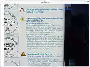

  #119
Alt 27.05.2016, 09:46
Benutzerbild von Freibeuter
Registriert seit: 11.06.2004
Beiträge: 3.770
Boot: Yar-Craft BowCat
@ Rocco
Einfüllrosette des Tanks und Zapfpistole sind immer aus Metall und an Masse gelegt.
Übrigens: Das Thema " Verhalten bei Bootsbetankung" steht sogar ausdrücklich auf der Zapfstation der Straßentanke.
Hits:	166
Größe:	95,6 KB
Quelle: Snackman
Jörg von der (ex)Freibeuter
"Gekennzeichneter Erdungspunkt" Da haben die Verfasser mal wieder alle Register gezogen. Gibt es bestimmt bei gewerblichen Tankfahrzeugen, von wo man die Anleitung vermutlich übernommen und angepasst hat.
Gruß Richard
