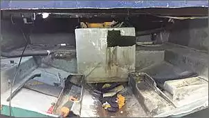

hi habe heute den Rumpf innen mit der Flex geschliffen. Die ganzen Gewebereste von den alten Stringern sind weg... was für eine sch...Arbeit...
Kann mir jemand sagen ob das Quadrat das einlaminiert wurde unter der Motorhalterung Original ist? Und warum?

Ja das ist Original,
ich denke um die Pumpe festzuschrauben.
Gruß Norbert

Ah ok. Habe schon vermutet da wurde ein Loch zugemacht... Ist da Holz drunter?
Sollte man das öffnen?

Norbert hat recht, auf der kleinen platte ist die bilgenpumpe festgeschraubt.
Und meistens ist da Sperrholz drunter.
Wenn dieses noch gesund ist (Probebohrung) kann man das weiterverwenden.
Von bilgenfarbe würde ich abraten, vorallem im Bereich des Motors.
Danboline zb.ist nicht Öl und Benzinbeständig.
Ich würde dir einen 2k Polyurethan Industrielack empfehlen, und diesen 2 ×nass in klebrig rollen.
Anschleifen solltest du die schale innen auf jeden Fall, vor dem Farbauftrag, altes wie neues Laminat.

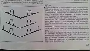

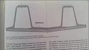

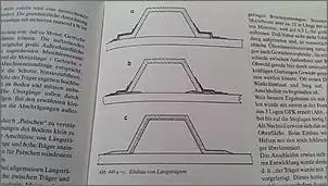

Erstmal zu den Fundamenten.
Ich gedenke, diese Wie auf den Bildern auszuführen, aber eben ohne Holzkern.
Dazu baue ich eine Form, am besten aus weissbeschichteten Spanplatten.
Da ich sowieso noch einen Formenbautrööt aufmachen möchte, werd ich den Ablauf zur Herstellung beider Hohlprofile dort dann einstellen.
Die positive aus dieser Form werden dann eingepasst und eingeklebt.
Und dann natürlich an und nochmals überlaminiert.Klicken Sie auf die Grafik für eine größere Ansicht
Hits:	127
Größe:	78,3 KB
ID:	668453Klicken Sie auf die Grafik für eine größere Ansicht
Hits:	119
Größe:	68,9 KB
ID:	668454Klicken Sie auf die Grafik für eine größere Ansicht
Hits:	128
Größe:	45,4 KB

Wegen den Fundamenten musst aber aufpassen das innen einen Drucksteifen Kern hast. Mit was willst das machen?
Oder willst du die Fundamente Hohl bauen?

Also einerseits werden da noch stahlstreifen oben einlaminiert, andererseits brauchts bei genügend Laminatdicke keinen drucksteifen Kern.
Im übrigen nehmen bei ZAntrieben die Spiegel die druckkräfte auf.

Den Torf, den ich hier rausgepult hab, hatte den Anspruch eines solchen Kerns schon lange nicht mehr erfüllt, von der Holz -Laminathaftung mal abgesehen.
Am liebsten hätte ich den ganzen Motorraum holzfrei ausgebaut, wäre aber zu aufwendig gewesen.
