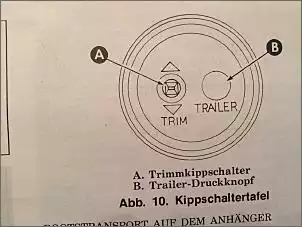

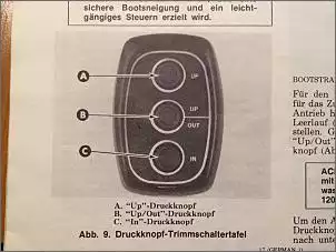

Diese Schalter wurden eigentlich Ende der 70er Vertrieben.
Den zweiten habe ich drin.

sieht fast aus wie bei meiner CV23 - allerdinsg dort ohne den "Tilt" Schalter :-( Auf alles Fälle nochmal Danke - dann ist meine Zeichung jetzt fertig und es kann los gehen.
