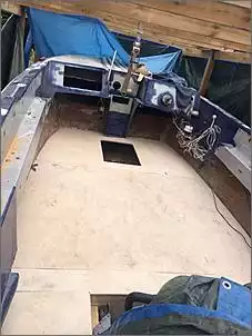

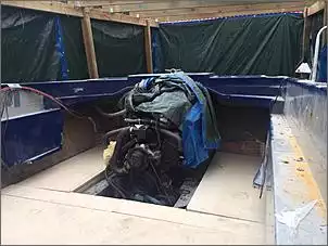

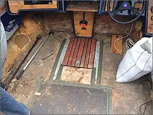

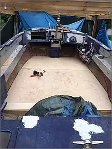

Heute kam ich mal wieder zu etwas.
Tagesziel: Boden anpassen
Status: erreicht [emoji2]
Anbei ein paar Bilder. Als nächstes heißt es dann noch den Boden im heckbereich anpassen. Das ist aber nur noch was kleines. Dann gehts ans laminieren der Bodenplatten und dann darf der Boden rein.
Wartungslucken werden in dem Zug auch gleich noch mit eingebaut.

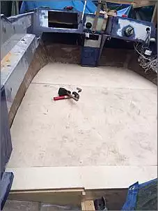

Ein Vergleichsbild, so wars vorher:
Hits:	125
Größe:	111,8 KB

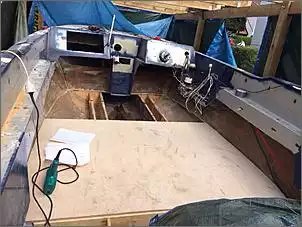

Unter es geht weiter. Jetz ist alles angepasst und ausgeschnitten. Jetz gehts ans laminieren. Soweit bin ich erstmal zufrieden mit dem Ergebnis.
  #107
Alt 26.09.2015, 14:17
Benutzerbild von Starcraft_79
Starcraft_79 Starcraft_79 ist offline
Registriert seit: 16.03.2015
Ort: Geretsried
Beiträge: 133
Boot: Starcraft Queststar V8 Mercrusier GM 305 & Zodiac Zoom 340 mit 9.9 PS Mercury
Rufzeichen oder MMSI: PAN-PAN, das Bier ist aus...
151 Danke in 93 Beiträgen
Standard Restauration von Starcraft Queststar
Hits:	105
Größe:	59,3 KB
Hits:	109
Größe:	71,6 KB
Eins sieht man noch nicht auf den Bildern,
Die Serviceluke für'n Tank

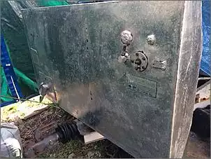

Viel ist heute nicht passiert. Leider [emoji26]
Aber immerhin etwas.
Mein neuer alter Tank.
Was akkupads nicht alles möglich machen. Wie neu und poliert.

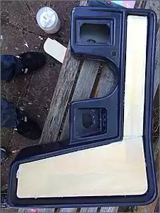

Und fürs Cockpit wurden die neuen Instrumentenhalter laminiert. Nur die Vorderseite, Rückseite kommt noch.
Keine Angst das Blau muss einem Weiß weichen, bezogen wird mit schwarzem Leder.

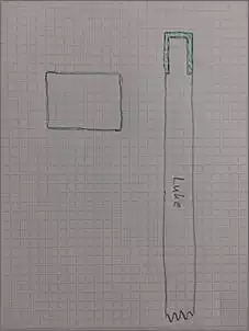

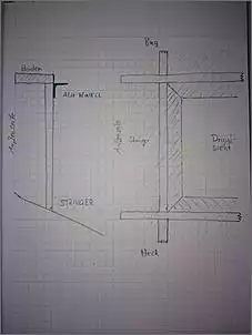

Kurze Zwischenfrage:
Beim vorderen Fach und beim Fach für'n Tank muss ich ja Führungschienen anbringen. Hier denk ich an Alu-Winkel 25x25 oder größer 35x35 Stärke 2-3mm. Denke das sollte reichen. Welches Alu sollte ich hier nehmen? Eloxiert, nicht eloxiert oder irgendeine Legierung.
Das ganze soll geschraubt, geklebt (Epoxidharz) und teilweise überlaminiert werden.
Was würdet ihr empfehlen?
Gruß Daniel

Hallo Daniel
Ich würde dir hier zu eloxierten Winkeln raten.
Zumal sie ja angeschraubt UND überlaminiert werden sollen.
Bei Alu geht ja das hält nix prozedere so richtig los.
Wenn ich zum Beispiel auf Alu (uneloxiert ) was zu halten kriegen möchte, nehm ich entweder ätzprimer bei Lacken, oder zum anlaminieren schleif ich das epoxy zuerst nass ein, indem ich das epoxy aufs Alu auftrage und dann mit 100 er das Harz 'einschleife'.
Das wird nach aushärten angeschliffen und drauflaminiert.
Sauerei, das ganze.
Aufn angeschliffenen ätzprimer lässt sich auch laminieren, hab den nur nicht immer zur Hand.
Hope that helps
LG, Alex 😊
  #115
Alt 07.10.2015, 17:36
Benutzerbild von Takelhemd
Registriert seit: 30.12.2014
Ort: Nordwestschweiz
Beiträge: 2.201
Nu hatt ich mich verhaspelt...

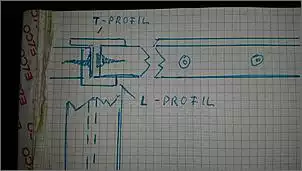

Also nochmals, um deine Luken zu halten, reichen eigentlich eloxierte Aluwinkel, mit sika oder ähnlichem verschraubt und verklebt...
Da tät ich nicht unbedingt laminieren, jetze.
Allerdings würde ich dir zu einem T Profil zusätzlich an die lukenseiten raten, das deckt dann auch alles schön ab.
Zum dichten mach ich da immer neoprenband drunter plus eine traufrinne mit wasserabfluss in die bilge, mittels Schlauch.
Vielleicht magst du ja auch eine kleine Zeichnung einstellen, damit man die ganze Konstruktion besser einschätzen kann.
Lg, alex

Danke erstmal.
Das mit dem T-Profil hab ich jetz nicht verstanden. [emoji85]
Aber ich werd mal ne Zeichnung anfertigen.
Gruß Daniel

Hi Alex,
hier mal die Zeichnung:

Die Luke selbst werd ich vllt noch mit Alu-U-Profil an den Kanten schützen.
Z.B. Hier
Hits:	93
Größe:	119,8 KB
Dann liegt Alu auf Alu, dazwischen noch was zum polstern, damit es nicht klappert. Gummistreifen oder was auch immer.
Was meinst du dazu?

Hallo Daniel
Ich melde mich abends wieder, auch mit kleiner Zeichnung.
Aber deine Idee sieht gut aus...
Möchtest du denn dichten, irgendwie?
Lg, alex

Was meinst du mit dichten? Die kanten klar, aber nicht die stosskanten. Wasser kann nach unten ablaufen und dann nach hinten in die Bilge. Oben kommt komplett der Teppich drüber. Hört sich jetz blöd an, aber der Teppich wird gekettelt und mit Druckknöpfen befestigt, so kann er zum reinigen rausgenommen werden und trocknet dann auch schneller.

Ach ja und die Ecken der Winkel werden auf 45° geschnitten und dann geschweißt. Somit hab ich dann wie ne Wanne, die in der Mitte offen ist. Verstehst du was ich mein? Oder soll ich mein technisches Zeichenbrett rausholen *grins*

Nee, Daniel
Kannst stecken lassen
Weiss schon, wie du's meinst.
Es gibt halt immer mehrere Möglichkeiten.
Ich mach schnell ne Skizze
Die sache mit dem T Profil muss ich noch schnell loswerden.
Lg, alex 😊

Na dann bin ich ja mal auf die Skizze gespannt. Hab schon ne Vermutung.

Hallo Daniel
Für mehr hat's leider nimmer gereicht, heut, ich hoffe, dass einigermaßen ersichtlich ist, was ich meine.
Wenn du nicht wasserdicht arbeiten möchtest, also eine Art Rost übers Wasserskifach kommt, sieht das Supie aus.
Spritzwasserdicht geht's auch, dann müsste statt nem L Profil eine leibung (schlinge) mit eingefräster traufrinne samt Schlauch in die bilge ran.
Wirklich dicht is sowas schwer zu bekommen, hab ich ohne Überlappung der lukenränder auch noch nicht gesehen.
Lg, alex 😊
Hits:	77
Größe:	51,7 KB
Edit: hab grad gelesen, keine Dichtung.
Deine Bauweise ist übrigens Standard bei vielen Bootswannen , wie ich sie gesehen hab.

Perfekt. Danke Alex.
Also ich werd dann wohl den STANDARD umsetzen. Übertreiben will ich es ja auch nicht. Bau ja kein neues Boot [emoji14]
Da lag ich mit meiner Idee vom T-Profil etwas daneben. Der Boden soll aber komplett plan sein, deshalb werd ich dann ohne T-Profil arbeiten. Sonst müßte ich doppelt mit der Oberfräse dran und dann wird's mit dem Laminieren / Harzen nicht mehr so einfach. Sag nur Schichtstärke anpassen.
Dann wird das Material morgen oder am Sa besorgt.
Reichen 2mm bzw. 3mm Stärke beim Aluwinkel?
Gruß Daniel

Moin, Daniel
Jep, 2-3mm reichen...
Lg, alex 😊
