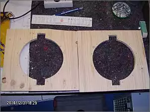

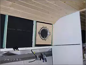

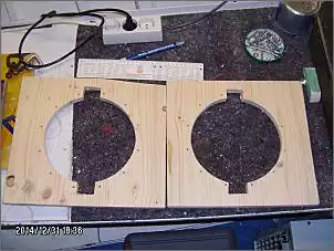

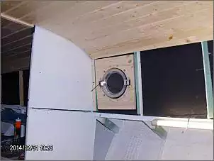

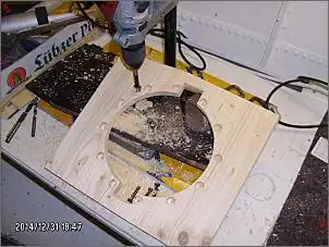

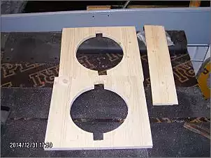

noch mal Kurz etwas im alten Jahr geschaffen.

Mfg Frank Seht mehr zu meinem Projekt unter
