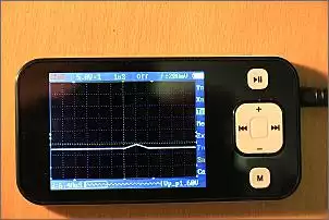

Habe heute mein neues kleines Oszi hergenommen und die Megapulse getestet.
Bei dem abgesoffenen, wo ich die LED eingelötet hatte, da tut sich gar nichts. den habe ich gleich in den Müll getan.
Beim zweiten Megapulse ist Aktivität nachweisbar, Peak-to-Peak 1,6 Volt:
Hits:	89
Größe:	107,2 KB

Schickes Taschenosszi Aber die 1,6V... müssen das nicht kurze, hohe Nadelimpulse sein ? In Beschreibungen ist von 20V bzw. 1,6A die Rede, oder liegt es an der Darstellung auf dem Display ? Hier wurde es auch mal gemessen, Spitze-Spitze 26V:

Sehr schönes Bild, danke!!
Kann sein, dass mein zweiter Pulser auch defekt ist.
Auf meinem Bild ist allerdings ein Grid (also Abstand zweier senkrechter Linien = 1 Mikrosekunde). Höher auflösen kann es nicht...
  #118

ich habe auch so ein ähnliches Taschenoszi (kann aber immerhin bis 250ns). Man merkt den Unterschied zu einem "richtigen" Oszi schon, wenn eben, wie hier der Fall mehrere Schwingungen innerhalb einer Mikrosekunde ablaufen. Für den bloßen Nachweis, dass sich der Pulser überhaupt noch regt, reicht es aber.
Bei der Auflösung müsste bei jedem 125. Grid dann ein Impuls zu sehen sein, Du hast eigentlich schon zu hoch aufgelöst, der Megapulse pulst ja mit 8KHz, vielleicht mal um den Faktor 20 verringern oder was möglch ist.

es war doch "etwas" zu sehen...die Auflösung reichte nur nicht.
Ich finde das für den Preis ganz okay, reicht um mal eben 'ne Wellenform zu prüfen, checken.

Wie kommst Du darauf dass hier mehrere Pulse in einer Mikrosekunde ablaufen ? Ich habe die Info dass der Pulser mit 8 KHz pulst, also 1 Puls alle 125 Mikrosekunden.

Das Velleman-Spielzeug habe ich...
ablaufen
ich schrieb von Schwingungen pro Mikrosekunde.
Wenn man die gezeigten maximal 26Vpp erfassen will, muss man die 1. der dargestellten Schwingungen erfassen können. Die Schwingungsdauer beträgt insgesamt knapp 1 Mikrosekunde.
  #123
Alt 19.10.2014, 19:25
Benutzerbild von Jip
Jip Jip ist offline
Registriert seit: 15.11.2011
Beiträge: 1.282
Boot: Fletcher Arrowflyte 14
870 Danke in 547 Beiträgen
Müsste nicht wenigstens ein dünner Strich einmal bis 26V ausschlagen wenn die erste Schwingung einmal diesen Wert erreicht hat ? Das würde ich jedenfalls erwarten, dass man es so wie HIER sehen kann, auch wenn viellecht die feinen Nachschwingungen nicht differenziert dargestellt werden können. Das Taschenosszi scheint einen Mittelwert aus der gesamten Mikrosekunde zu nehmen, so kommen wohl die 1,6V zustande.
Gruß Jens
Wasserfuhrpark--->
  #124
Alt 20.10.2014, 12:55
tritonnavi tritonnavi ist offline
Registriert seit: 30.06.2008
Beiträge: 8.127
4.565 Danke in 3.080 Beiträgen
...bin nicht gerade der oszilloskop-Spezi...versuche es aber trotzdem mal:
Ich sehe auf dem Bild mit den 26Vp-p ca 5 Schwingungen innerhalb von 0,4Mikro-Sekunden. Das dürfte, wenn ich mich nicht verrechnet habe, einer Frequenz von 2,5Mhz entsprechen.
Mein kleines Velleman hat eine Abtastrate bis 40MHz und eine Bandbreite bis 10Mhz.
Es dürfte daher diese Schwingung mit 2,5Mhz so gerade eben korrekt darstellen können.
Wenn die Bandbreite deines Oszis (noch) deutlich kleiner sein sollte, kann es tatsächlich sein, dass wegen der Interpolation nicht annähernd auf die 26Vp-p geschlossen werden kann.
(Der Durchschnittswert der Spannung dieses "Wellenpakets" kann ja durchaus plus 1,6V, bezogen auf sonstige DC-Spannung, sein, denn der Positivanteil der Spannung, bezogen auf die 13,8V überwiegt)
Dieses Schwingungspaket dürfte sich beim Megapulser dann alle 125Mikro-Sekunden (8kHz) wiederholen.
  #125
Alt 20.10.2014, 18:23
Jip Jip ist offline
Beiträge: 1.282
Ich bin auch kein Osszi Spezi, aber ich habe mir das noch mal angesehen: das Taschenosszi (DSO 201) hat eine Abtastfrequenz von 1KHz, das bedeutet dass in jeder Microsekunde genau einmal der Spannungswert digitalisiert wird.
Für eine 8 KHz Sinuswelle also völlig ausreichend, da hier aber der Megapulser so ein extrem kurzes Signal gibt, welches sich zwar mit 8KHz wiederholt aber dessen relevanter Bereich aber in nur 0,8 Millisekunden abläuft kann das Taschen-Osszi das leider nicht messen.
Die grafische Darstellung von 12 Feldern mit je einer Mikrosekunde verleitet auch dazu anzunehmen, daß hier noch gut feine Schwingungen dargestellt werden könnten, bzw. grafisch könnte das Display sie sicher noch darstellen, aber die Abtastug reicht eben nicht aus.
Ich denke eine Sinuswelle über 12 Mikrosekunden, also ca. 83333 Hz könnte gerade noch so annehmbar dargestellt werden.
Ich finde solche Kompaktgeräte nicht schlecht, aber für die feinere Abtastung ist vielleicht sowas doch sinnvoller, muss man natürlich immer Laptop dabei haben:
http://www.ebay.de/itm/Hantek-6022BE...item20d61c4f7e (PaidLink)
