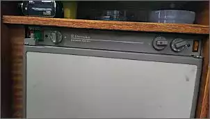

Eben... Was ich nur nicht verstehe ist wie ich den sonst ans Laufen bekomme.... Der kann wohl auch Gas uns 12 v... Aber Die Knöpfe finden nicht.... @ceebee
Mit schmirgel Papier und 20 sei vorheizen. Dann einmal aufdrehen und in der Mitte kurz rein drücken....Morgen sind es knapp 40 km... Das wird locker 8 Stunden dauern... Aber, während der fahrt dürfte das mit den 230 v ja kein ding sein..

wie immer Fotos vom Kühlschrank und wir können dir helfen

Detailbilder von den knöppen und ggf eine Typenbezeichnung wären gut

das ist ein Absorberkühlschrank.
Wenn kein Ladegerät oder Lichtmaschine lädt, besser nicht auf 12V laufen lassen.

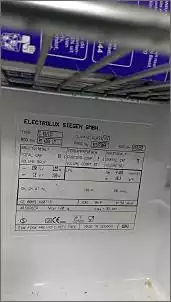

  #112
Alt 28.05.2014, 14:28

Dein Kühlschrank ist wie unsere. Bin im Moment nicht auf'm Boot, aber wenn ich mich richtig errinnere ist der linke rote für 12v, der grüner für 220v, und der rechter rote für Gasbetrieb. Wir habe auch ein zusätzliche Absperrhahn für Gas.
Der Schalter mit der Flamme ist ähnlich wie am Kocher, also rein drücken und aufdrehen, daneben die Kühlstufe einstellen. Wenn es läuft leuchtet das grüne Lämpchen daneben.

Wenn ich die eingestellten Fotos vom Lars richtig vergleiche, habe ich an Bord das gleiche Modell sogar, daher erscheint mir logisch: 220V - Betrieb bei gestecktem Landstrom und 12V - Betrieb vorzugsweise bei laufender Maschine, auf den Gasbetrieb würde ich zugunsten des morgendlichen "Hallo-Wach-Kaffee" verzichten, wenn es eben geht.
