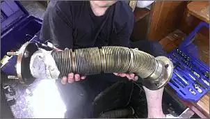

Riesige luftblase im System gewesen. Motor bekommt aber immernoch zu viel Temp.... Abgas schlauch ist auch kaputt.... Die Abgase haben über lange Zeit den Luft Filter zu gesetzt..... Ich Hab keine Lust mehr...
Gesendet von meinem Eierkocher

Kopf hoch Lars!
Und nicht aufgeben! Das gilt hier nicht!
Den Abgasschlauch zu tauschen kann doch nicht sooo schlimm sein.
Habt ihr mal den Wärmetauscher auf guten Durchfluss untersucht?
Ich könnte mir gut vorstellen, dass die hohe Temperatur, bei wenig Gas, damit zusammenhängt.
Wir sind alle bei dir! Im Notfall schleppe ich dich nach Haren Wenn es meine Zeit dann zulässt.

Soooo schnuffeslstück ist ab... Muss angefertigt werden. Och mach in der Zwischenzeit nen impeller Wechsel.... Schon lange Die Hände nicht mehr in soviel Öl und Co gehabt.. und wie Die Bilge wieder aussieht.... 1 wo checkt gerade Das Thema Wäsche waschen....
Thermik ist immer noch nicht geklärt...Klicken Sie auf die Grafik für eine größere Ansicht
