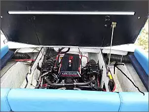

Noch eine Frage zu dem Ölmonitor (hatte ich bisher gar nicht dran gedacht) ist das bei mir diese hier? Einfach auskippen?

2. Der von Dir auf dem Foto markierte Behälter ist schwer zu erkennen, aber soweit ich das sehen kann liegst Du hier falsch.
Das müßte der Behälter für die Hydraulikflüssigkeit der Trimmpumpe sein. Hat nix mit dem Getriebeöl zu tun.
Wenn Du Dir mal das Video anschaust das ich Dir vorhin reingestellt habe erkennst Du sehr deutlich, wo der Behälter für das Getriebeöl sitzt, nämlich dicht beim Motor.
Noch ne Frage, ist Dein Antrieb ein Alpha One Gen.I oder Gen.II und wenn Gen.II welches Baujahr?
Die Gen.I als auch die ersten Gen.II hatten keinen Behälter für Getriebeöl im Motorraum.

Nenn mich Marc
Baujahr 1992, ich nehme an das er keinen hat, da ich keinen anderen sehe
