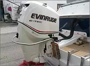

Standard Schleppbügel

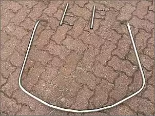

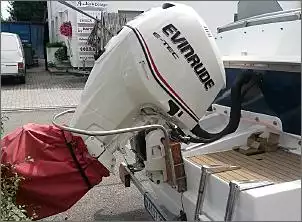

Heute habe ich meinen neu gebauten Schleppbügel montiert. Material 30€ plus 50€ für den Schlosser. Ich muß noch ein wenig mit dem biegen üben aber sieht schon ganz gut aus.

Kannst mir mal bitte erklären wofür der gut ist?
Gruß Holger
Meine Baustelle DE23.
  #104
Alt 04.08.2014, 09:27
chstolz chstolz ist offline
Registriert seit: 02.07.2013
Ort: Karlsruhe
Beiträge: 214
Boot: Fjord 21WE, Schlauchi
574 Danke in 122 Beiträgen
Hallo Holger,
schau hier --> Schleppbügel
zusätzlich kann ich jetzt für den Italienurlaub die weiß rote Tafel fest machen. Seit meinem AB Umbau schaut der Außenborder über die Lichtleiste hinten raus.
Gruß Christian

Hallo Christian !
Erst mal Gratulation zu deiner Arbeit, mein vollen Respekt
Wenn der Tank in der Konsole sitzt, so hast du ja bei selbigen Vollen , ca.400kg hinten drin, was dein Heck nach unten zieht !
Was ist, wenn der Tank zu 2/3 leer ist ?
Bist du da nicht immer auf einen vollen Tank angewiesen um stets das "Eigentliche Problem" (Buglastigkeit) im Griff zu haben ?
Lg Alfons

eigentlich ist die Buglastigkeit nur gering. Alleine der Ausbau des alten Tank in der Mitte und Einbau des neuen leeren Tank in der Konsole wird die Lage verbessern. Wenn ich mich auf die Konsole stelle (90kg) ist die Ruhelage fast i.O. Je nach Tankfüllung (meist mind. 1oo Liter) wir das noch besser.
Ich war jetzt gerade 3 Wochen unterwegs und du kannst hier mal die Filme in Fahrt anschauen.

Respekt vor der Arbeit! Nur die Befestigung deines Schleppbügels spiegelseitg würde ich nochmals überdenken. Da möchte ich als Monoskifahrer nicht dranhängen. Die Befestigung der Röhrchen am Spiegel sieht mir doch sehr labil aus... Zumal die Röhrchen nicht mal am Spiegel anliegen... Ich würde das nochmal überdenken.
Freddy
  #109
Alt 05.09.2014, 17:27
Ort: Karlsruhe
Beiträge: 214
Hallo Freddy,
danke für das Kompliment. Tut gut und fährt auch Super.
Beim Schleppbügel hatte ich geplant, die Hülsen am Spiegel zu befestigen. Aber der Motor ist oben so breit, dass man dann den Schleppbügel nicht einschieben kann.
So habe ich die Halterungen rechts und links im GFK festgeschraubt. Nur sieht das auf den Bildern so dünn aus. Das sind 29*2mm Rohre mit 2 M10 Gewindestangen verschweißt. Diese mit großen U-Scheiben in das Gfk der Konsole geschraubt. Der Bügel selber ist 25*2mm und extrem stabil.
Ich glaube ich könnte einen Elefanten ran hängen und als Tube benutzen
Aber elegant ist es nicht und ganz stimmig auch noch nicht. Schreibe demnächst mal noch ein paar Details zum Schleppbügel, falls sich jemand einen bauen möchte.
LG Christian

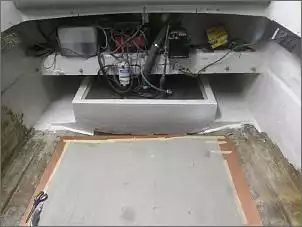

der neue Tank ist bestellt. Ich werde ihn hinten in die Konsole integrieren. Dann werden wir im Frühjahr das Ergebnis sehen.
Weiter will ich die Unterflurkabine aus 2m*2m vergrößern und Fenster einbauen.

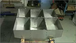

hier die ersten Bilder den neuen Tanks

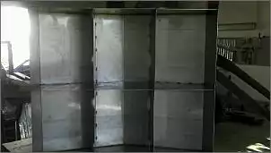

Hallo Zusammen,

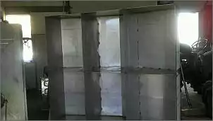

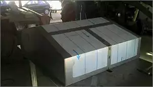

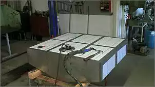

hier die aktuellen Bilder. Der Tank ist so gut wie fertig!
Hits:	202
Größe:	40,1 KB
Hits:	177
Größe:	57,3 KB
Hits:	194
Größe:	49,6 KB

was hat denn der Tank an Materialstärke? Ich muss mir auch einen passenden bauen.
LG
Christian
Mein Projekt:http://www.boote-forum.de/showthread.php?t=149420
  #116
Alt 25.10.2014, 15:08
Ort: Karlsruhe
Beiträge: 214
Hi Christian,
die Außenwand ist 2mm, die Schwallbleche 1mm mit gekanteten Seiten.
Der Ring für die Anschlußplatte 10mm.
Gruß Christian

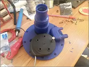

  #117
Alt 26.12.2014, 21:29
Ort: Karlsruhe
Beiträge: 214
Standard Einbau neuer Tank
Hallo Zusammen,

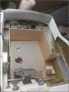

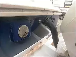

nachdem ich nun die Holzkiste laminiere bereite ich auch die Anschlussplatte für den Tank vor.
Name:	2014-12-26 12.08.33.jpg
Hits:	153
Größe:	177,1 KB

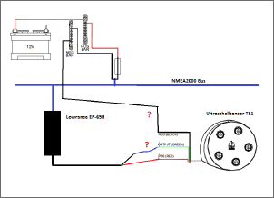

Nun habe ich noch ein Problem mit dem Anschluss des Tankgebers TS1 an meinen NEMA2000 Umsetzter. Kann mir jemand sagen ob das so passt?
Hits:	172
Größe:	44,8 KB
Name:	2014-12-03 19.27.51.jpg
Hits:	188
Größe:	158,5 KB

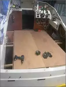

  #118
Alt 07.05.2015, 12:49
Ort: Karlsruhe
Beiträge: 214

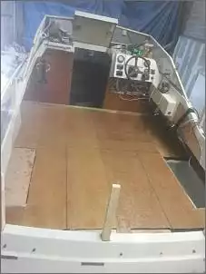

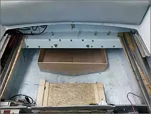

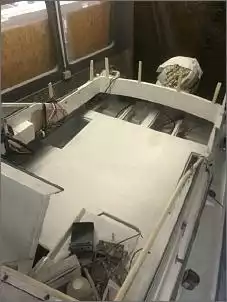

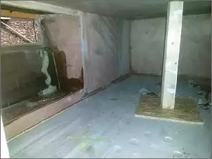

Hallo Leute,

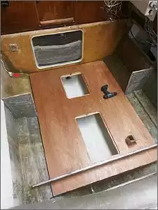

ich will mal wieder etwas berichten.
- Der Tank sitzt
- Ausschnitte für Fenster und Lüftung sind gemacht
- Der Bettrost der Unterflurkajüte ist mit Spanten eingebracht
- Die Wänder der Kajüte sind gesägt-

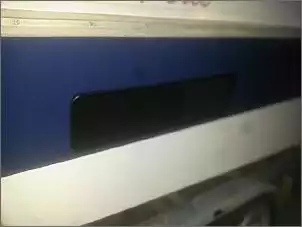

Name:	2015-05-02 12.36.35.jpg
Hits:	198
Größe:	152,6 KB
Name:	2015-04-04 20.05.41.jpg
Hits:	200
Größe:	57,5 KB
Name:	2015-05-02 10.56.52.jpg
Hits:	189
Größe:	115,2 KB
Name:	2015-05-02 14.19.42.jpg
Hits:	206
Größe:	92,8 KB

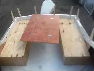

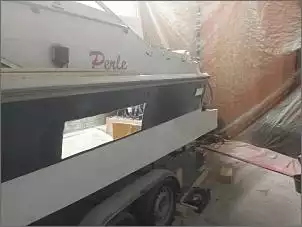

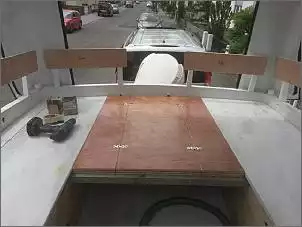

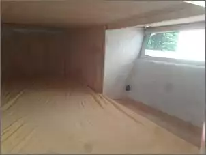

  #119
Alt 07.05.2015, 18:09
Benutzerbild von Shearline
Registriert seit: 04.11.2013
Ort: Alpenrepublik
Beiträge: 3.571
Saubere Arbeit!
Cheers, Ingo
  #120
Alt 21.05.2015, 07:27
Ort: Karlsruhe
Beiträge: 214

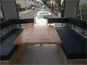

Hallo Leute,

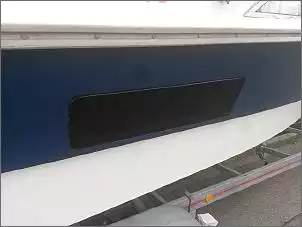

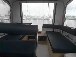

das Deck ist soweit fertig gestellt und die Scheiben eingebaut. Die Unterflur Koje ist nun 2m*1,4m mit schönen "Lichtschächten und großen Fenstern.
Die Sitzbänke und den Tisch habe ich provesorisch gebaut und sollte für den Urlaub gehen. Der Motor ist in Betrieb und der neue Tank ist angeschlossen.
Nun noch alles anschließen. Bilgepumpe, Brauchwasser, alles Elektrische, Lüftung usw. Am Montag geht es dann an die Ostsee. Wahrscheinlich noch mit einigen Baustellen aber im großen ganzen sieht das gut aus!
Name:	Deck Topcoat1.jpg
Hits:	178
Größe:	98,3 KB
Name:	2015-05-18 18.15.54.jpg
Hits:	159
Größe:	81,5 KB
Name:	2015-05-19 19.56.47.jpg
Hits:	166
Größe:	90,6 KB

Hi Frank,
vorne am Fahrstand ist die Höhe gleich geblieben. Ich hae lediglich die "Stufe" in der Plicht entfernt. Darüber istm an meist gestolpert und in der Kajüte darunter wäre das mit den Beinen richtig flacht geworden.
Ich stelle auch mal Bilder ein, wie die Kajüte entstanden ist. Dann kann man es besser erkennen. Ein Bild zeigt eine Seite der neuen Kajüte. Die Stütze war nur zum Bau und ist jetzt entfallen. Die Kajüte bekommt eine aktive Lüftung, da die Fenster rechts und links verklebt und verfugt sind.
Leider ist jetzt natürlich die Bordwand hinten zu tief. Diese wird nun provisorisch mit Lehen an Holzpfosten erhöht. Hier muß ich nächsten winter mir was schönes überlegen.

Standard Umbau geht weiter
Hallo Leute,
kurz vor Pfingsten habe ich noch die Restarbeiten vorgenommen.
Fenster eingebaut, Nochmal blau lackiert, Neue Elektrik und Sitzbänke, Fahrpult und Tisch eingebaut.

Hits:	180
Größe:	78,4 KB
ID:	636124Klicken Sie auf die Grafik für eine größere Ansicht
Name:	2015-05-24 13.00.28.jpg
Hits:	159
Größe:	86,3 KB
