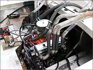

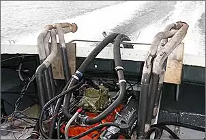

Zitat von hery Beitrag anzeigen
Jetzt mal ne Frage an euch beiden.Was ist wenn ich gar keine Krümmer einbaue.
hery
Gar keine ist blöd.
Wenn, dann die trockene custom made Anlage aus der Restekiste.
Optimal auf den Motor abgestimmt dank aufwendig errechneter extension.
Abgesehen davon klingt eine trockene Anlage einfach besser.
Hits:	97
Größe:	150,9 KB
Hits:	95
Größe:	129,9 KB
Hier ist die Anlage im Einsatz zu hören:
http://www.myvideo.de/watch/953191/V8_Boot
