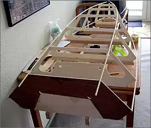

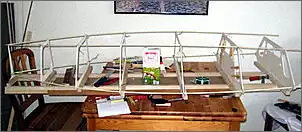

Hallo, alle zusammen. Mach vielem Hin und Her habe ich jetzt auch endlich damit begonnen meinen Spasshobel auf Kiel zu legen.
Meine Helling ist verlängert und ausgeleistet und heute habe ich die Spanten soweit fertig ausgeschnitte und vorgeschliffen, dass sie morgen, wenn die Sonne wieder scheint, eine Endkontrolle durchlaufen und angeklebt werden können. Dann geht es zwar erst nächste Woche weiter, aber immerhin kommt schon mal der Schritt in die dritte Dimension.

Die Spanten sehen ja gewaltig aus!!!!

wow.. dachte ihr baut 1:4,5 und nicht 1:1 !!

So, das Family Wochenende ist auch überstanden .... meine Freundin hat aber auch eine buckelige Verwandschaft..... gut dass der Alkohol schon erfunden ist!
Die Spanten sind fast alle aufgestellt, bis auf Spiegel und Bug. Der Bug hat sich mal wieder verzogen (keine Ahnung warum, aber ist mir beim ersten Sharpie auch passiert und der Spiegel bekommt noch ein paar Leichterungslöcher und auch schon seine Furnierschickt, die wird naturlackiert.
Zur Größe: Also ich habe mich nicht erschrocken. Ich war ja mit Axel Aero segeln und als sie da so aufgeriggt stand, habe ich mir die Dimensionen schon mal bildlich vorgestellt. Die Spaßhobel sind ja in etwa so lang wie die Aero, aber doppelt so breit und etwa 1 1/2 mal so hoch (ohne Aufbau). Vielleicht lässt sich das Bootsbauerauge nicht so schnell schocken.
Was mich zu Begeisterungsstürmen hinreißt, ist die unglaublich tolle Form der Spanten mit dem gewaltigen Ausfall der Seitenwände. Das sieht so toll aus, das gibt kein Foto wieder. Ich bin sicher, dem Wasser wird es auch gefallen, wenn es unter dem Boot durchzischt.
Zumindest brauche ich mir keine Gedanken ums Schleifen zu machen .... einen Handschliff kann man hier vergessen, da geht der Excenter drüber, keine Frage.
Ich habe mich auch schon bei dem Gedanken ertappt, gleich drei mal so groß zu bauen wie das Modell, die Arbeit und die Kosten wären nur unerheblich mehr und man hätte gleich eine tolle Jolle zum Rumheizen.
Fotos kommen auf jeden Fall heute nachmittag ... vielleicht habe ich bis dahin die Eckleisten dran, dann kann man sich die Form besser vorstellen.

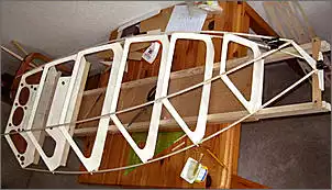

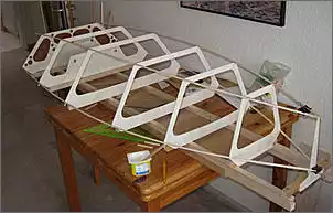

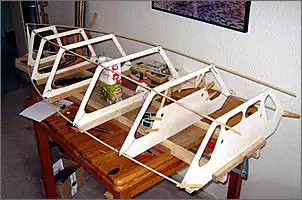

Standard Stand der Dinge und Trimmballastlösung
Jetzt habe ich gestern so lange an den Kimmstringern rumgefummelt, dass auf einmal die Zeit knapp wurde und ich Hals über Kopf weg musste. Da sind natürlich die Fotos auf der Strecke geblieben. Diese reiche ich hiermit nach. Also sie sind zwar drin, aber nur mit Draht reingerödelt, da ist noch nix verklebt. Ein bisschen Anpassungsarbeit ist auch noch nötig.
Die 0,2 Liter Milchtüte dient als Größenvergleich

(nein, das war ein Scherz, ist natürlich ein ganzer Liter)
Wenn alles gut geht sind die Kimmstringer heute mittag eingeklebt und ich bin auf dem Weg nach Ganderkesee zum Sperrholz kaufen.
Trimmballast:
Ich bin auf die gleiche Lösung gekommen wie in der schönen Grafik. Den Ballastwagen kann man gut auf einer U-Schiene lagern und mit einer Segelwinde bewegen. Kostenmäßig ist das mit ca. 60 Euronen zusätzlich gut überschaubar.
Anfangs habe ich auch über einen Schwenkarm nachgedacht, aber dann hängen 2 Kilo an einem 30cm Hebel. Ich weiss nicht ob ein 15kg/cm Servo das schafft und stärkere Servos habe ich noch nicht gefunden
(zu vertretbaren Preisen und Gewichten).
Seid mir nicht böse, aber eine Puppencrew finde ich albern, darum werde ich mir sowas nicht ins Boot setzen.
Viele Grüße von der Nordseeküste! Michel

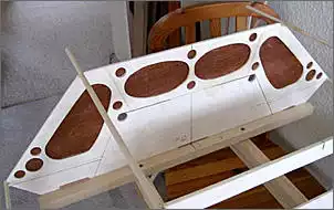

Standard Nix schlimmes passiert, aber es hat auch nix richtig geklappt
also gestern hatten mein Glück und mein Hirn irgendwie Pause. Erst habe ich mir das Hirn zermartert wie ich das Spiegelfurnier und die Kimmleisten gleichzeitig drauf bekomme ... ohne Ergebnis. Erst mal einkaufen fahren.
Nach Ganderkesee gefahren um Sperrholz einzukaufen.
Positiv: Die Qualität ist exellent, der Preis sehr günstig. Ich habe für eine ganze Platte Flugzeug sph 1,5mm (2,25m²) keine 29€ bezahlt, das sind 12,30€/m².
Negativ: Das Wunschholz mit 1,2 mm Stärke war natürlich nicht am Lager (ist auch nicht im Produktkatalog, war also also abzusehen). Maße: 1,50m statt 1,53m wie sonst üblich ... da wirds schon wieder knapp. Menge: Abgabe nur in ganzen Platten, nicht wie ich mir ausgemalt habe ich nehme eine halbe Platte 1,5mm und eine halbe Platte 1mm und habe wenigstens ein leichtes Deck .... Schittendidi. Also eine ganze Platte 1,5er gekauft und auf dem Rückweg damit begonnen darüber nachzudenken wie ich das Gewicht wieder rausbekomme.
Wieder zu Hause war dann erst mal arbeiten angesagt, aber abends habe ich mich wenigstens noch in den A.... getreten und den Spiegel erst leicht gebohrt, dann laminiert (damit das o,6er Furnier nicht reißen kann) und furniert.
Positiv: ich habe aus dem 4mm Spiegel für 20 Gramm Löcher herausgeholt, nichts ist ausgerissen, alles sauber ... mal abgesehen von meinen schönen Nasen, wo ich die Kimmstringer anklammern wollte. Ich habe jetzt einen schönen Mahagoniespiegel
Negativ: Ich habe ungefähr 45 Gramm an Harz, Glas und Furnier auf den Spiegel tapeziert ... soviel zum Thema Gewicht sparen. Gefühlsmässig habe ich gestern begonnen ein U-Boot zu bauen, aber keinen Leichtgewichtsracer ... bin dann frustriert zu Bett gegangen.
Mal sehen was mir heute so passiert. Vielleicht kriege ich die Stringer ja noch drangeklebt, aber ich glaube eher nicht... keinen Bock.

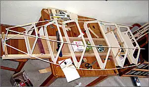

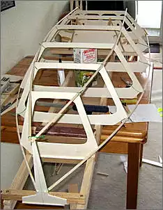

habs gestern doch noch geschafft die Kimmstringer zu verkleben, allerdings wurde es nachmittags wieder so knapp, dass keine Zeit mehr für Fotos war. Aber heute ist ja auch noch früh genug.
Jetzt, so mit den Leisten dran, kommt die Form schön raus. Kann man meine Leichterungsmaßnahme erkennen????? Nein, ich meine nicht die zusätzlichen Löcher im Spiegel.
Wer es errät, dem gebe ich beim Treffen im Mai ein Bier aus.

Der Holzhänder in Ganderkesee heisst Stelling Holzimport. Die haben auch Balsaholz und Pappel sph.
http://www.ls-holz.de/index.php?id=33
Ich kann allerdings keine feste Zusage für die günstigen Preise machen .... als ich angerufen habe, hatte ich nur einen Hilfswilli in Krankheitsvertretung am Telefon, der erst nach einer Preisliste suchen musste. Ob er die Richtige erwischt hat, weiss ich nicht. War mir auch egal bei den günstigen Preisen.
Der Tip kam übrigens von Lothar.
