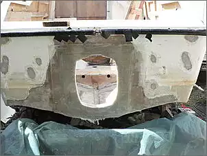

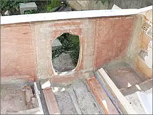

Leider hab ich keine weiteren Infos von den Motorprofies erhalten
der Spielraum für die höhe ist aber mittlerweile eh sehr begrenzt, da ich hinten weiter laminiert habe und somit das Transumloch etwas kleiner wurde
Hits:	151
Größe:	81,6 KB

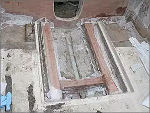

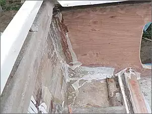

Danach hab ich innen noch die Ecken verschliffen
Hits:	147
Größe:	75,2 KB

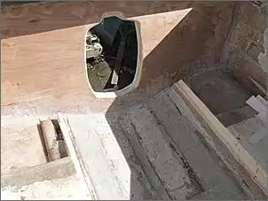

und verspachtelt
Hits:	147
Größe:	85,9 KB

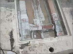

dann noch für das Motorfundament etwas den Boden verstärkt
Hits:	134
Größe:	74,1 KB

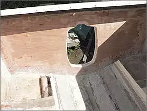

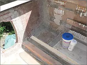

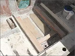

und mit den Balken, die der Sohnemann angefertigt hat , das neue Motorfundament gesetzt
Hits:	149
Größe:	99,9 KB
Hits:	155
Größe:	98,5 KB
gefällt mir ganz gut und ich denk, dass müsste auch halten

So habt ihr eure Mütter schön verwöhnt
Will mal wieder weiterberichten. Ist schon einiges vorangegangen, nur mit den Fotos hat es nicht so geklappt Werde sie aber so schnell wie möglich hochladn
Mal sehn vielleicht bekomme ich noch die ein oder andere Antwort noch auf meine Fragen
So nun aber die Bilder
Zuerst habe ich außen noch ein paar Matten laminiert
Hits:	135
Größe:	85,3 KB
danach innen noch die Ecken von der Seitenwand zur Spiegelplatte, ums Transumloch und zum Motorfundament verstärkt
und davor schon die Spiegelplatte komplett 2 schichten Matten bezogen
Hits:	123
Größe:	91,6 KB
ID:	359942Klicken Sie auf die Grafik für eine größere Ansicht

  #121
Alt 14.05.2012, 21:13
Boris Boris ist offline
Registriert seit: 12.07.2007
Ort: Stuttgart...Urlaub in HR Insel Pasman/Zdrelac
Beiträge: 321
Boot: Shetland 570 mit BMW IB B220
105 Danke in 62 Beiträgen
Und weiter geht´s
Zuerst nochmals Ecken, Spiegel und Balken verschliffen, dann noch den Boden bis auf´s GFK abgeschliffen
Hits:	197
Größe:	89,2 KB
ID:	360345Klicken Sie auf die Grafik für eine größere Ansicht
Hits:	199
Größe:	86,7 KB
ID:	360346Klicken Sie auf die Grafik für eine größere Ansicht
Hits:	209
Größe:	86,0 KB
Dann noch 10mm Platten für die Motorhalterung angepasst und auf die Balken geschraubt
Hits:	189
Größe:	71,0 KB
und gleich mal schön drüberlaminiert
Hits:	214
Größe:	86,0 KB
danach noch die neuen Balken mit 2 Lagen überlaminiert und mit abreißgewebe bestück....sollen ja noch mehr Lagen drauf.
Hits:	182
Größe:	100,4 KB
ID:	360350Klicken Sie auf die Grafik für eine größere Ansicht
Hits:	202
Größe:	101,5 KB
ID:	360351Klicken Sie auf die Grafik für eine größere Ansicht
Hits:	195
Größe:	102,2 KB
