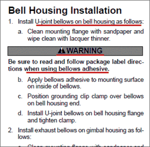

Zitat von Jörg Beitrag anzeigen
In der Anleitung GenII steht unter Punkt 8 Kleber (Auspuffbalg), in der Gen I Anleitung der Wortlaut "falls man Kleber benutzt" beim Bravo nur die eine Seite zu kleben, ich denke die Anleitungen kann man unterschiedlich interpretieren.
Das alte Klebereste eher Undichtheit als Dichtheit produzieren ist auch schlüssig.....
Oh das ist doch eine Warnung wegen der Gesundheitsschädlichkeit!
So hier noch mal richtig.
Hits:	506
Größe:	10,2 KB
So nun friss oder stirb.
Ecki,
laut unseren Experten brauchst Du keinen Kleber zu verwenden.
Anhang 128591
Ecki,
......na dann, essen sollte man den Kleber nun nicht
OK, dann alle Bälge kleben laut Mercruiser, und was das Werk sagt sollte ja bekanntlich immer stimmen
Nein das ist auch nicht richtig.
Ich konnte keinen Hinweis finden,
das der Schaltkabelbalg geklebt wird.
