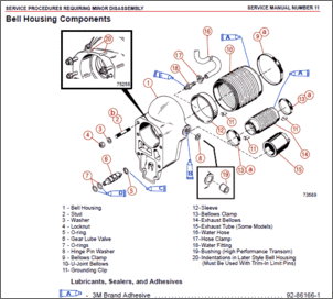

Kann man selber machen, wenn man schon mal ne neue Klobrille angeschraubt hat und über zölliges Werkzeug verfügt. Anleitungen sind hier reichlich vorrätig.
BTW: Ich hab den Laden hier auf links gedreht, um eine endgültige Meinung zum Für und Wider des Klebens der Bälge zu bekommen (weil das Thema die Woche akut wird).
Is mir nicht gelungen. Die einen sagen, brauchste nich. Die anderen sagen, dass das so in der Mercruiser-Stückliste stünde.
Hab jedenfalls bei der Demontage keinen Kleber gefunden und mein Mercruiser-Schrauber nebenan macht das auch nicht.
Wat nu?
Gruß Ecki
Der Gelenkwellenbalg wird ja auch nicht geklebt, sondern nur der Auspuffbalg
Gruß Jörg
  #90
Alt 31.03.2009, 07:03
Benutzerbild von Cyrus
Cyrus Cyrus ist offline
Registriert seit: 27.01.2002
Beiträge: 21.853

Ist sicher auch sinnvoll den Gelenkbalg zu kleben, in den Reparaturanleitungen konnte ich bisher immer nur lesen Auspuffbalg geklebt, bei den anderen nicht. Hier gibt es sicher unterschiedliche Philosophien...
Bei Volvo z.B. ist gar kein Balg geklebt, hält auch und ist auch nur mit Schelle bzw. durch Pressung befestigt
Gruß Jörg

Der Gelenkbalg hat Führungs/haltenuten der Auspuffbalg nicht.
MFG René
Genau das hatte ich auch als Grund für die Klebung angesehen
Gruß Jörg

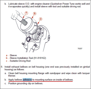

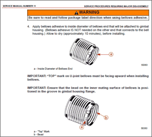

Aber wird dieser Kleber nicht in erster Linie als zusätzliche Abdichtung genutzt?
nur beim 1. mal
Ausserdem ist das auch so dicht.
Nur der Auspuffbalg neigt ohne Kleber zum Abrutschen.
Volvo verbietet sogar das kleben ausdrücklich!
MFG René
Philosophie? Hast Du mein Bild gesehen?
Ich werde nachher die Philosophien nachlesen.
Ja dein Bild hab ich gesehen,ich weiß auch, daß viele alle Bälge kleben, was sicher nicht nachteilig ist, aber im Werkstatthandbuch hab ich auch schon gelesen wie gesagt das nur die Klebung des Auspuffbalges beschrieben wird...
Siehe auch Renes Antwort....Kleben nur beim 1.mal....
Gruß Jörg
Stimmt ja, René hat es geschrieben.
Dann muss es stimmen.
Die Philosophen sagen aber etwas Anderes.
Alpha Gen. II
Hits:	659
Größe:	17,2 KB
Alpha One Gen. I
1. Install U-joint bellows on bell housing as follows:
a. Clean mounting flange with sandpaper and
wipe clean with lacquer thinner.
Be sure to read and follow package label directions
when using bellows adhesive.
b. Apply bellows adhesive to mounting surface
on inside of bellows.
c. Position grounding clip clamp over bellows
on bell housing end.
d. Install U-joint bellows on bell housing flange
and tighten clamp.
2. Install exhaust bellows on gimbal housing as follows:
c. Position grounding clip on bellows.
Bravo Transom.
Hits:	571
Größe:	25,9 KB
Hits:	601
Größe:	18,1 KB
