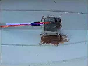

Na siehste, es wird doch! Obwohl es ein bisschen besser wäre, wenn die Welle mir dem Motor fluchten würde.
Warte mit dem Ablängen des Ruders, bis das (der?) Servo da ist. Dann kannst du das besser mit der Höhe des Steuerhorns anpassen.
Habe leider vergessen, dass heute Nachmittag unsere Poststelle zu hat, sonst wäre er morgen schon da. Sorry!

diesen Winkel meine ich:
Thorsten hatte doch so schön erklärt, wie du das fluchtend hinbekommst.

das kam weil ich das stevenrohr als erstes eingeklebt habe. leider etwas schief somit hab ich den motor auf den winkel angepasst

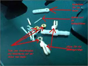

Hits:	96
Größe:	37,5 KB
  #119
Alt 16.06.2010, 20:28
Benutzerbild von Bartho
Bartho Bartho ist offline
Registriert seit: 13.06.2010
Ort: Nähe Cuxhaven
Beiträge: 2.982
Boot: Bavaria 820
Rufzeichen oder MMSI: DJ4866
könnste das bild noch mal mit schwarzer oder anderer schrift machen
irgendwie schlecht lesbar
Es grüßt Flo
  #120
Alt 16.06.2010, 20:34
Benutzerbild von Raccoonhotel
Registriert seit: 03.07.2006
Ort: Friedeburg
Beiträge: 3.369
Boot: Polaris Alpha
Das hat beim Hochladen ein bisschen gelitten!
Also: Die weiße Stange mit den Löchern ist das Ruderhorn für das Ruder.
Die beiden Muttern und die gezahnte Unterlegscheibe brauchst du, um das Ruderhorn auf der Achse vom Ruder festzuschrauben.
Die beiden Klipse sind für das Rudergestänge da, also die Verbindung zwischen dem Ruderhorn am Ruder und am Servo (auf dem Bild sehe ich kein Rudergestänge)
Die silbernen Splinte sind vermutlich dazu da, einen Draht durch die Ösen zu ziehen und damit eine Reling zu basteln.
Wofür das Schlauchverbindungsstück ist-> keine Ahnung!
