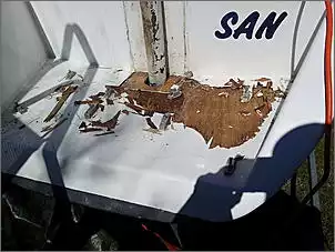

Standard Eigentlich wollten wir ja Segeln gehen....
....aber das hat sich gerade erst mal erledigt....Die Badeplattform ist rott.
offensichtlich ist die Bodenplatte anlaminiertes und gestrichenes Sperrholz, jedenfalls hab ich gestern mal geprokelt. Ergebnis: Wasser druntergezogen (von oben, der Kahn war 1 1/2 Jahre nicht im Wasser).
Jetzt guck ich doof....
Wie mach ich das heile..?

Da wirst du wohl ein neues Brett einsetzen müssen.
Oder, falls es nur oben vergammelt ist, mit einem Stechbeitel das rotte Zeug soweit abtragen, bis nur noch gesundes Holz da ist, und den Rest wieder mit Epoxidharz und Matten auffüllen.
