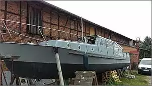

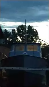

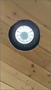

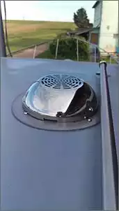

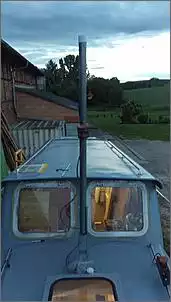

Moin Moin Bf,
Feierabend für heute. Mast angefangen und bereit für weitere Installationen.
Morgen geht's weiter.

Mal sehen was morgen dran ist.

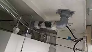

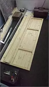

Moin, Moin Bf,
Heute habe ich lackiert und die Bad Tür demontiert. Eigentlich wollte ich am Mast Kabel ziehen, Aber das Wetter war unberechenbar.
Mal gut, dass ich nicht nur die eine Baustelle habe.

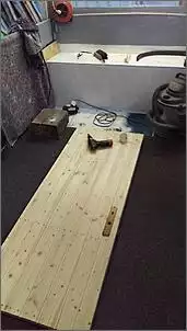

Nach einem Tag pause ging es heute weiter. Tür fertig gestellt und Motor für den Erststart vorbereitet. Alle Schläuche angeschlossen. Morgen werden die Betriebsstoffen aufgefüllhrt.

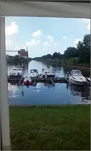

Moin, Moin Bf,
Feierabend für heute. Waren auf Hafenschau. Könnte unser Heimathafen werden.

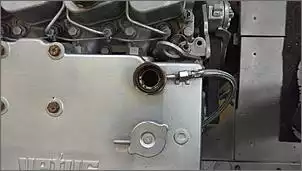

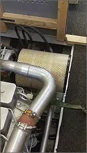

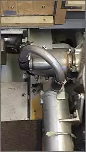

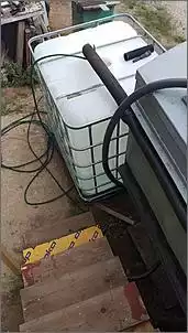

Gestern habe ich alle Betriebsstoffe am Motor aufgefüllt. Diese Woche muss es passieren.

Alles noch mal nachgezogen und es ist alles Dicht.[emoji6] [emoji120] [emoji61]
Heute nach dem Ausflug geprüft und Masterplan aufgestellt.Sind ja nur noch ein paar Tage, wenn alles klappt.

Der Hafen auf dem Bild hat auch nur 4.

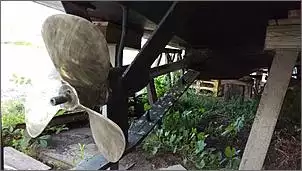

Feierabend für heute. Mehr geschafft wie gedacht. Mutze fertig und Ruder geschliffen. War wie Wurzelbehandlung beim Zahnarzt. Zeitaufwendig ohne Ende. Das es so gut geklappt hat ein Wunder. Passt schon.

Ich hätte 100 Euro in die Hand genommen und die Schraube Prüfen lassen das sie Rund läuft. Hab ich auch gemacht und man hat kein Ärger.
Und mit den Heimathafen ist doch Albern .. Sollte schon passen wo das Schiff liegt. Ansonsten weg lassen da es kein muss ist!!!!

Wie hast du sie prüfen lassen? Abgebaut?

Abgebaut/ weg gebracht/ vermessen lassen/ wuchten lassen und Schleifen lassen.

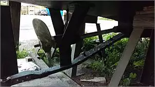

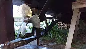

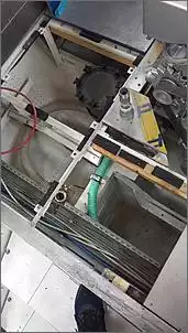

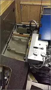

Moin, Moin Bf,
Heute an der Ruderanlage weiter gemacht. Schleifen und putzen schöne Arbeit[emoji57] . Sieht aber geil aus.
Weiterhin Versuchsaufbau Motor vorbereitet. Der Wassertank war eine Herausforderung, Caddy zu klein[emoji27] [emoji6] .
Heir ein paar Bilder.
Hits:	161
Größe:	46,2 KB
ID:	704245Klicken Sie auf die Grafik für eine größere Ansicht
Hits:	182
Größe:	60,1 KB
ID:	704246Klicken Sie auf die Grafik für eine größere Ansicht
Hits:	166
Größe:	66,9 KB
ID:	704247Klicken Sie auf die Grafik für eine größere Ansicht
Hits:	170
Größe:	58,7 KB
Aus welchen Material das ist, ist mir noch fraglich. Bis morgen.

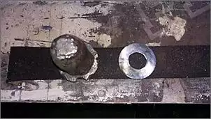

Moin, Moin ,
so sieht es aus nach der Reinigung aus.
Hits:	179
Größe:	53,5 KB
Heute geht's weiter mit aufräumen und sortieren. Vielleicht kommt ja heute die Gummifarbe.

So sieht's gereinigt aus.[emoji57] [emoji120] [emoji61]

Moin Frank
Mache Dir Meßpunkte an der Schraube und am Wellenhalter, drehst die Schraube , wenn dann alle Flügel gleich sind ist es ok. Da brauchst Du die Schraube nicht abzunehmen und prüfst die Welle gleichzeitig auf Schlag.
MvG Gert

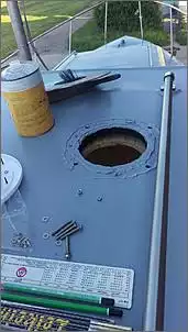

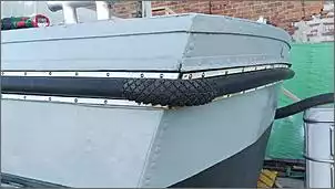

Moin, Moin Bf,
Heute Gummi bearbeitet. Schleifen, putzen und abdichten dann kommt der Gummilack drauf.
Hits:	193
Größe:	49,9 KB
ID:	704363Klicken Sie auf die Grafik für eine größere Ansicht
Hits:	171
Größe:	55,6 KB
Bis morgen.[emoji6] [emoji122] [emoji120] [emoji61]

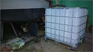

Moin, Moin Bf,
Die Vorbereitungen sind voll in Arbeit. Heute Nachmittag soll es an den Motor gehen. Wünscht mir Glück.
Hits:	172
Größe:	57,5 KB
ID:	704576Klicken Sie auf die Grafik für eine größere Ansicht
Hits:	172
Größe:	55,8 KB
Das ist für die Kühlung. Ich hoffe die Pumpe schafft es. Bis später.[emoji122] [emoji120] [emoji61]
