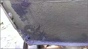

Jemand eine Idee ob das normal ist? Und nein, och wollte Das nicht spachteln. Aber gerade schleifen will ich das auch nicht.

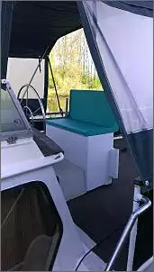

Hier nochmal was ich auch haben möchte. Die Kiste dient als Bank und als Behälter für die Gasflasche und kommt auf Das Achterdeck.

Naja.. ich Hab nicht vor, das Dach zu spachteln. Lediglich kleine Fehler bzw ausrutscht der Flex.
Zu Schweißen glatt Schleifen und fertig.
Das mit der Kante sieht unsauber abgebrannt aus und nicht genau zusammen gesetzt beim Schweißen.

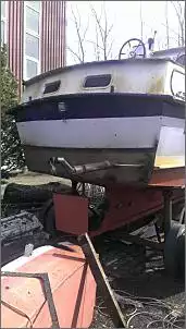

? Das ist das Heck. Der untere Teil. Das würde bedeuten das Das Heck mal verändert wurde. Hmmm. Hab schiss, das wenn ich da mit der Schrubbscheibe dran gehe, zuviel runter geht. Andererseits sieht das so auch nicht sauber aus.

Hast du Bilder wo man das von weiter weg sieht?

Kannste Ohne Probleme sauber schleifen und Glätten. Ist die Kante von Innen verschweißt? Also ich sehe von Aussen nur Heftstellen also muss das von aussen noch verschweißt werden die Kannte.

Also soll ich das erst schweissen und dann glätten? Muss ich gucken ob das von innen geschweisst ist. Danke. Vielleicht setze ich von aussen nich nen Winkel drauf... Zur Sicherheit

Normal um es richtig zu machen müsste man eine Fase zwischen beide Bleche bringen aber das geht Schlecht. Ich würde es glätten und dann mit richtig Strom eine schöne Naht setzen. Wenn es von Innen geschweißt ist kannst du nach dem Schweißen die Kante glatt machen dann ist der Stoß dicht. Ist von Innen keine Naht würde ich die Naht nicht weg schleifen.

Genauso würde ich das machen - dann sieht das von außen auch schön aus !
