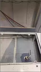

Moin, Moin ,
erst einmal nochmal ein Verweis auf das https://www.boote-forum.de/showthrea...=145713&page=2

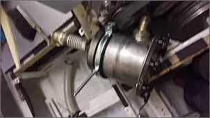

Die Welle ist nicht ganz starr angeflanscht. Die Kardanwelle und das Pendelhublager sorgen für das Ausgleichen der Unterschiede.
Da ich zur Zeit ein wenig verschnupft bin und das Wetter sich von der besten Seite zeigt, ist auf dem Boot nichts los. Daher versuche ich noch fehlende Teile zu ordern. Alles von einem zu bekommen ist sehr schwer. Die BOAT24 beschäftigt die meisten Händler auch noch.
Hier noch ein paar Bilder:

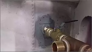

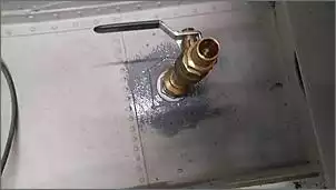

Feierabend für heute, Seewasser Ventile sind eingeschweißt.Klicken Sie auf die Grafik für eine größere Ansicht

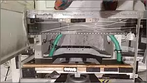

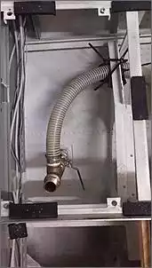

Gestern, wie gesehen, wurden die Seeventile fachgerecht eingeschweißt. ein weiterer Meilenstein zur Fertigstellung der Kühlung für den Motor.
Der Zweite dient ja als Beipass Motorkühlkreislauf und Fäkalablaß (nur im Notfall).
Desweiteren ist die Tankanlage fertig gestellt. Was noch fehlt ist ein Ölfilter (Vorfilter).

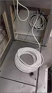

Parallel habe ich den Kabelbaum um einige Leitungen vergrößert. Ein kabel Achternposi und ein Kabel Tankanzeige.
Zwecks Doku habe ich noch zwei weitere Themen. Einen Motor und Elektrik.
Bilder kommen später.

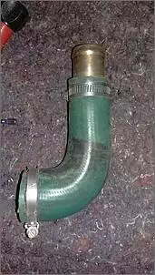

Alt 17.02.2016, 09:03
Chevyoli Chevyoli ist offline
Registriert seit: 09.11.2014
Beiträge: 1.496
Boot: Schleppdampfer Fritz
3.599 Danke in 778 Beiträgen

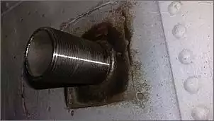

Zitat von projekt520 Beitrag anzeigen
Feierabend für heute, Seewasser Ventile sind eingeschweißt.Anhang 682701
Sauber machen und dann Heim[emoji120] [emoji61] [emoji122]
Gesendet von meinem HTC One M9 mit Tapatalk
Wird von Innen gar nicht gegen geschweißt???? Gerade bei Seeventilen immer Schwachstellen.
Zeig mal Bilder von Aussen...
Hits:	144
Größe:	66,1 KB

MOIN, die sind nur von innen geschweißt.

Mit WIG geschweißt.[emoji122] [emoji61]

  #1083
Alt 17.02.2016, 10:10
Beiträge: 1.496
Wie nur von Innen?
Und auf den einen Bild ist doch Innen keine Naht.

Die sind so gut, dass man sie fast nicht sieht. Mache nachher bessere Bilder.

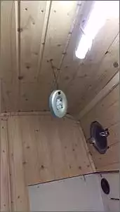

Moin, Moin ,

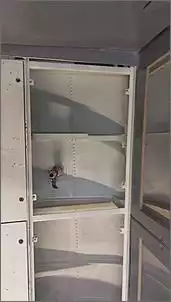

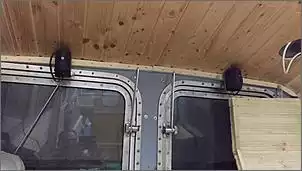

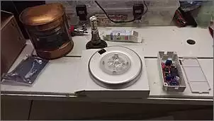

gestern war Weihnachten und Ostern gleichzeitig. Meine Beleuchtung kam an. Nach dem Schnee räumen ging es zum Boot und ran an den Lötkolben.
Hits:	158
Größe:	42,0 KB
ID:	682937Klicken Sie auf die Grafik für eine größere Ansicht
Hits:	164
Größe:	47,5 KB
ID:	682936Klicken Sie auf die Grafik für eine größere Ansicht
Hits:	159
Größe:	22,5 KB
ID:	682938Klicken Sie auf die Grafik für eine größere Ansicht
Hits:	161
Größe:	28,3 KB

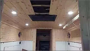

Die komplette Deckenbeleuchtung Kabine und Steuerstand die Kabel durchgemessen, gelötet und dann die Leuchten befestigt.
Nachher geht's weiter. Die Bilder mit den Seeventilen reiche ich noch nach.

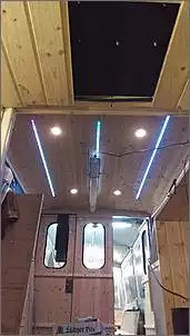

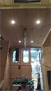

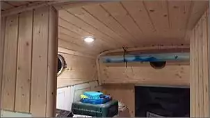

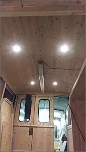

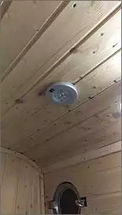

gestern habe ich die Arbeiten an der Deckenbeleuchtung beendet und getestet. Dazu habe ich mir einen Trafo für LED's 0-70 W gekauft. Und dann habe ich wieder was dazu lernen müssen. Es gibt LED's die können Wechsel.- und Gleichspannung als Spannungsquelle verwenden.

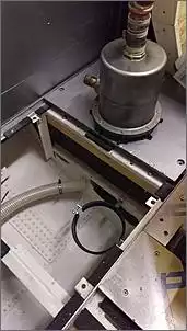

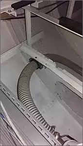

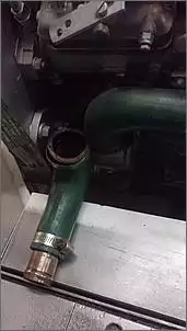

Nach dem die Temperaturen wieder im grünen Bereich sind, werde ich heute die Wasserschläuche zu den Seeventilen verlegen und Rostschutzfarbe streichen. Bis morgen.
Hits:	224
Größe:	28,2 KB
ID:	683351Klicken Sie auf die Grafik für eine größere Ansicht
Hits:	236
Größe:	33,4 KB

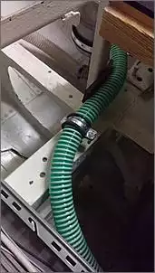

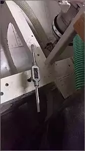

FEIERABEND für heute . Alles eingerichtet . Ich hoffe es ist dicht.[emoji27] [emoji120] [emoji122] [emoji61]
Anhang 683351Anhang 683352
Was nimmst du Teflon?

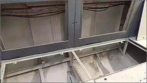

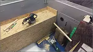

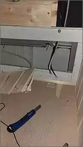

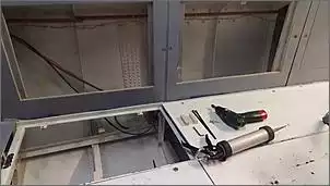

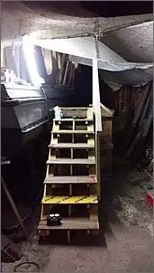

gestern habe ich das warme Wetter ausgenutzt. Ran ans sauber machen und dann erste Lackierung rund um die Ventile.
Aber was ist das? Kabelleiste noch nicht fest . Kleber und schrauben raus und noch schnell befestigt.
Dann war der Staubsauger an der Reihe.
Das Ergebnis von 2 Std. Arbeit.

Und den Anschlussschlauch habe ich auch wieder gefunden. Nach dem Teil habe ich 2 Tage gesucht.
Hier noch das versprochene Bild vom Schweißen.Klicken Sie auf die Grafik für eine größere Ansicht
Hits:	175
Größe:	42,7 KB
Bis Morgen.

Feierabend für heute[emoji122] [emoji61] . Kabelbaum erweitert Scheibenwischer Leitung verlegt.
Hits:	116
Größe:	27,8 KB
ID:	684050Klicken Sie auf die Grafik für eine größere Ansicht
Hits:	121
Größe:	38,8 KB
ID:	684051Klicken Sie auf die Grafik für eine größere Ansicht
Hits:	129
Größe:	33,8 KB
Sauber machen und Heim[emoji57] [emoji120] [emoji61]

gestern war Kabelbaum basteln angesagt. Er wird immer stärker. Ich freue mich auf die Zeit, wo ich vor dem Steuerstand sitze und die Endkonfiguration vornehme .

die letzten Tage waren wie immer sehr Erfolgreich.

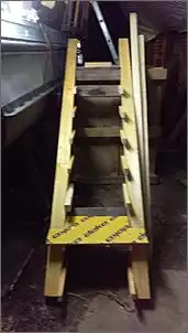

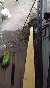

Kabelbaum vervollständigt, Seewasserzugang mit Filter jetzt richtig eingebaut. Diese dicken Schläuche kann man bei diesem Wetter nicht so richtig biegen. Also nochmal Winkel und Muffen besorgt und ohne Spannung eingebaut. Ich hoffe es ist dicht . Jetzt nur noch die Verbindung zur Wasserpumpe. Die Löcher für die M8 - M10 Gewindestangen zu bohren ist richtig Zeitaufwendig und ich komme ohne Schweißen aus.
Dann habe ich und ein Freund den Zugang zum Boot verbessert, damit ich auch meine Frau mal an Bord nehmen kann, zwecks Innenausstattung .
Hier ein Paar Bilder und wie immer zeitlich verkehrt rum.

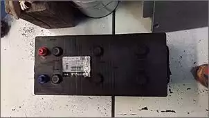

So Wasserschlauch am Motor angeschossen. Batterie mit LED getestet , Supper Ergebnisse. Bin total zufrieden.[emoji122] [emoji57] [emoji120] [emoji61]

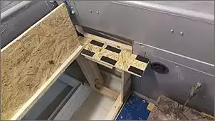

Moin erstmal, Heute Abend ging es weiter. Ansaugschlauch fertig. Rückführung Diesel fertig gestellt. Alles Supper.[emoji57] [emoji61] [emoji61] [emoji120]Klicken Sie auf die Grafik für eine größere Ansicht
