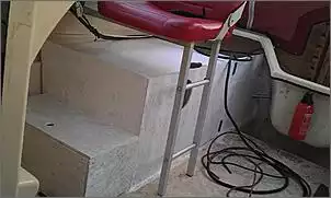

Erst mal Bilder von den Sitzen:
und hier sieht man BB den Stuhl in "Parkposition" und StB in "Sitzposition":
So, und hier die Befestigung der Leisten für die Backskisten:
- die kurzen senkrechten wurden teilweise nur mit selbstgemischtem EP-Harz und Fasern angeklebt
- ansonsten mit EP und Schrauben (wie man sieht)
Die Leisten für die Seitenverkleidungen wurden nur auf bzw. an den Backskisten verschraubt.
Gruß Thomas

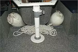

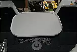

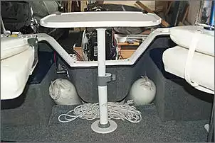

War aber auch nicht untätig. Laminieren ist fertig.
So ist nichts im Weg, wenn man ihn nicht braucht.
Hits:	238
Größe:	91,1 KB
längs oder quer ist egal
Hits:	214
Größe:	39,2 KB
So kann man ein Stehbankett geben.
Hits:	223
Größe:	75,8 KB
Die Fahrersitze sind mitlerweile auch so höhenverstellbar, das man zu viert schon drum rum sitzen kann.
Viele Grüße Tilo

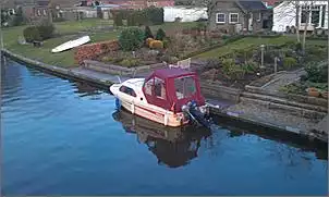

Schöne Saison ich bin auch fertig und bereits im Wasser

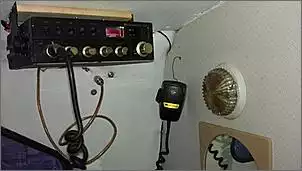

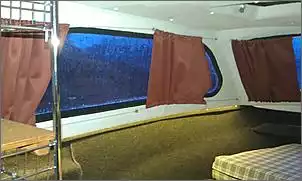

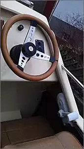

Jetzt wird`s Ernst.. Landanschluss, Verbraucherbatterie (100ah AGM), Ladegerät, hauffen Kabel, Sicherungen und so`n Schmarrn sind da une wollen verbaut werden. Navigationslichter, Hupe usw sind zwar am Lenkpult, aber nicht angeschlossen, warum zum Geier auch immer?
Könnt ihr mir bitte sagen wier ich aus der Kajüte an die ganzen Kabel komme, also Rückseite des Lenkrad`s??
Hab da n Licht und Spiegel über dem Waschbecken an ner Holzplatte die ich nicht raus kriege. Sehe nicht gross Schrauben zum lösen und weiss nicht wie das Ding befestigt ist, ob geklippt oder was auch immer.
Mit vorsichtig angesetzter Kraft lässt sich die Wand nicht lösen.
Muss aber dringend da hin, Navigationslichter und Horn müssen angeschlossen werden und möchte da auch sonst noch Kabel verlegen, am besten vielleicht auch die alten erneuern.
Hits:	253
Größe:	54,6 KB
ID:	444540 Klicken Sie auf die Grafik für eine größere Ansicht
Hits:	238
Größe:	35,6 KB

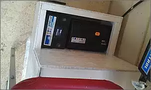

Habt ihr eigentlich nen Landanschluss um 220V zu nutzen und vor allem Batterie/n laden zu können?
Wenn ja wo verbaut??
Ich wollte meinen an der Stelle anbringen wo die Funkantenne(n) sitzt da ich die Funkgeräte (jede Seite ist eins drin) ausbaue und hier sowieso Löcher/Bohrungen drin sind. Ausserdem ist das an der Kajüte etwas höher gelegen und besser geschützt bzw. besser ran zu kommen. Innen drin an dieser Stelle oder Nahe dieser möchte ich die 220V Steckdosen anbringen.

Ohh ja und vor der Öffnung vom Sicherungskasten hab ich einen Spiegel den man herrausnehmen kann, super Lösung
joa das wars erstmal soweit, jetzt die Bilder....

Jajajaja, das der Kasten der mir Angst machte.
So will ich das ja haben, hinter dem Lenkrad bzw Platte.. quasi "mittendrin statt nur dabei".
Aber wie zum Geier krieg ich diese Platte raus wo du den Spiegel hast??
Muss ich die ganze Wand zerlegen, samt Waschbecken, alles abmontieren?
Wo hast du die Batterien drin? Kann den genauen Standort nicht rausfiltern?! Kasten gebaut unter dem Waschbecken?
Hehe du warst das also der das vor einer Weile geschrieben hatte.
Also ich würde die platte einfach abreißen und später neu machen, sodass man da auch wieder dran kommt. Ich weiß ja nicht ob du die Lampe behalten willst usw aber wenn du die Platte neu machst kannst du alles schön und sauber wieder mit dem alten Model anfertigen. Ich habe eine Kuststoffplatte benutzt. Die Idee mit dem Spiegel ist auch super, da freut sich die weibliche Matrosin
Also wenn du wirklich noch großes vor hast und Platz haben willst würde ich die Spüle ausbauen, dann kannst die die Chance gleich nutzen und diese richtig saubermachen und neue Dichtränder machen.
Die Batterie habe ich quasi vor meinem Steuerstuhl. Ich habe auf beiden Seiten Stauräume bis unter den Stuhl und davor einen flachen kasten für die Batterie wo ich mich auch beim fahren draufstellen kann. Ich schau gleich mal ob ich ein Foto von der Baustelle finde....
