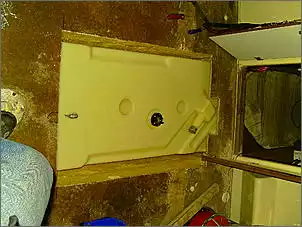

Der passt nur da hin.
In der Kajüte ist die Höhe nicht ausreichend.
Da ist doch der Boden abgesenkt.
Hits:	613
Größe:	96,1 KB
Anhang 441009
Hallo Tilo,
was sind welche Anschlüsse an dem Tank???
Ich denke mal der Messigwinkel geht als Versorgeleitung zum Motor...Das Große ist die Befüllung...und der etwas kleinere nebendran ist die Entlüftung
Mein Tank sieht genau so aus, war aber nichts an Papier dabei...
Es Grüßt Uwe.K. aus U.

Zitat von Warmwasserpaddler Beitrag anzeigen
Hallo Tilo,
Ja, das hast du richtig erkannt.
Bei mir war auch nur für den Geber ein Zettel in Italienisch dabei.
Die beiden Stutzen hätten bei mir ruhig auf der anderen Seite sein können. Ich habe den Füllstutzen auf die linke Seite gebaut. Da komme ich mit den beiden Schläuchen zwischen Toilette und Wand durch. Ca 2,5 m.
Das ist auch gleich Diebstahlsicher. So einen langen Schlauch hat ja keiner mit.
Der Entnahmestutzen muss ja nach hinten, da die Nase vom Boot meist oben ist.
Viele Grüße Tilo
