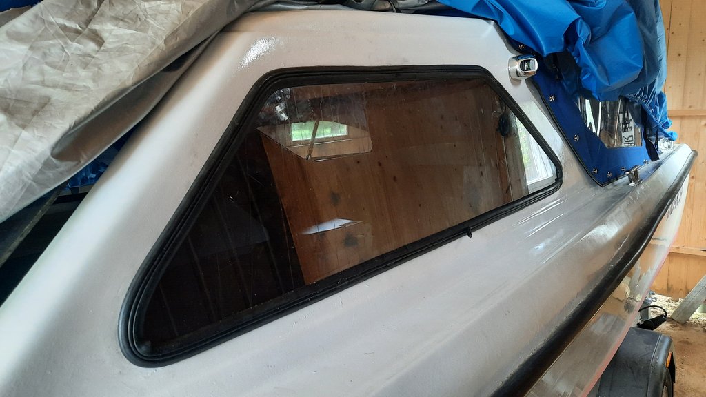

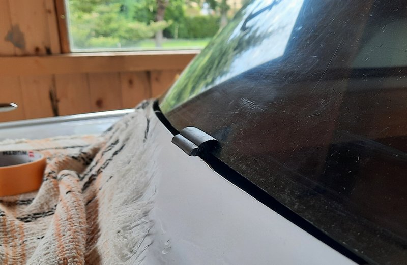

So ... Seitenscheiben drin. Frontscheibe ne

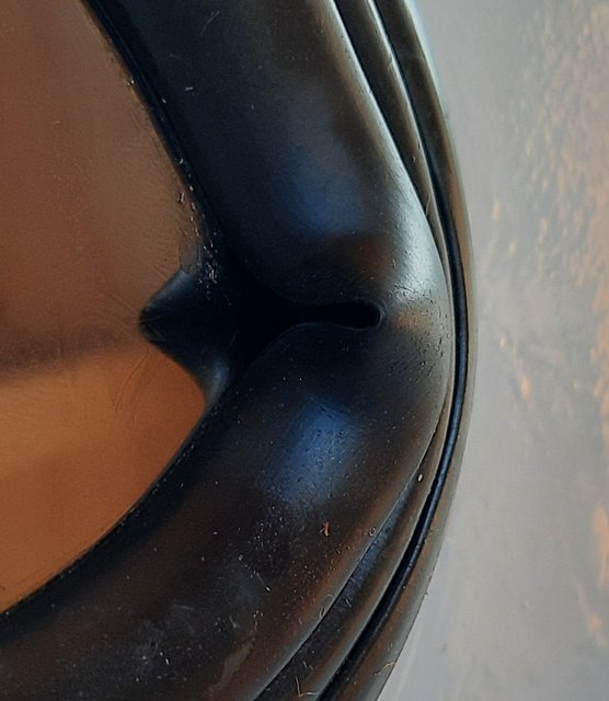

Ohne professionelle Hilfe, hätte ich das ne geschafft. Eine sch... Arbeit, weil die Scheiben nicht passgenau sind und der teure Kedereinzieher aus Büchsenblech hergestellt scheint
Frontscheibe steht ja aussen über. Da passte leider der neue Gummi jetzt nicht richtig. Ich werde versuchen, die passgenau zu zu sägen und "normal" auf Karosseriehöhe einzubauen.
MfG* * * *Mario

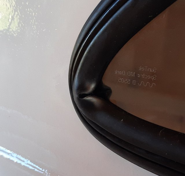

Eigetlich ist das Mist
Original müssen die Gummis vorgeformt gewesen sein.
Ärgerlich !
MfG* * * *Mario

Mit einem sehr scharfen Teppichmesser den überflüssigen Keil rausschneiden und dann mit dem Zeug vom Fahrrad flicken zusammen kleben.
Das ist ja nicht nur unschön, das ist da auch nicht dicht

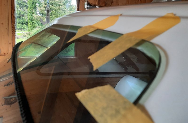

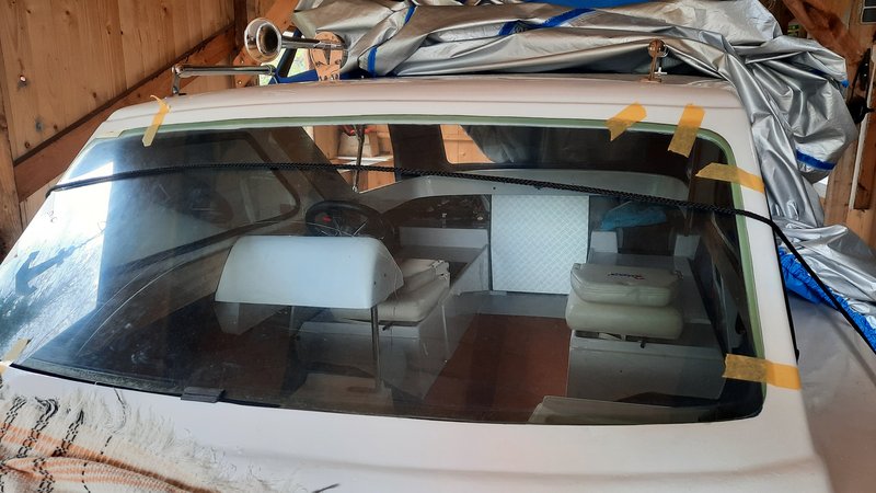

Habe mir nun die Frontscheibe fixiert und kann von innen einen Strich malen genau 6mm kleiner. Dann sollte der Scheibengummi passen.
MfG* * * *Mario

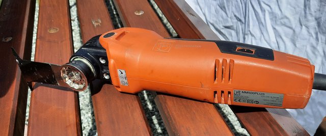

Dann musst du noch langsamer werden und nach den ersten Zentimetern das abgeschnittene Stück etwas abspreitzen.
Oder viel schneller, Flex mit 1mm Trennscheibe, stinkt aber höllisch.
Wenn du sägst, auf jeden Fall hinterher mit einer Flamme einmal an den Schnittkanten vorbeihuschen, vermeidet später Risse in der Scheibe

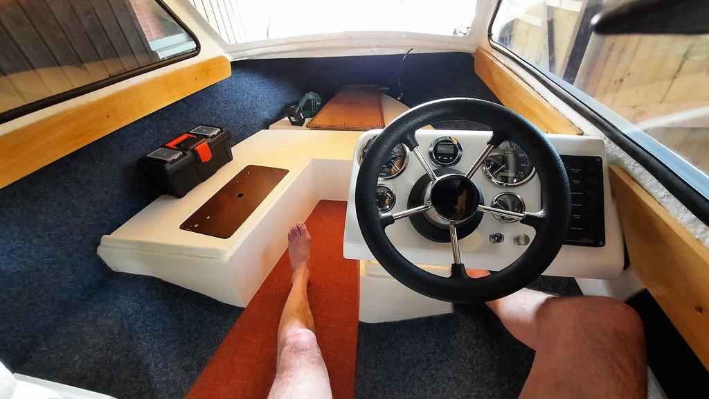

Habe jetzt eine andere Säge mir geborgt, Anfang ist vielversprechend .. will aber heute keinen Lärm machen..
Darum heute: Probesitzen
MfG* * * *Mario

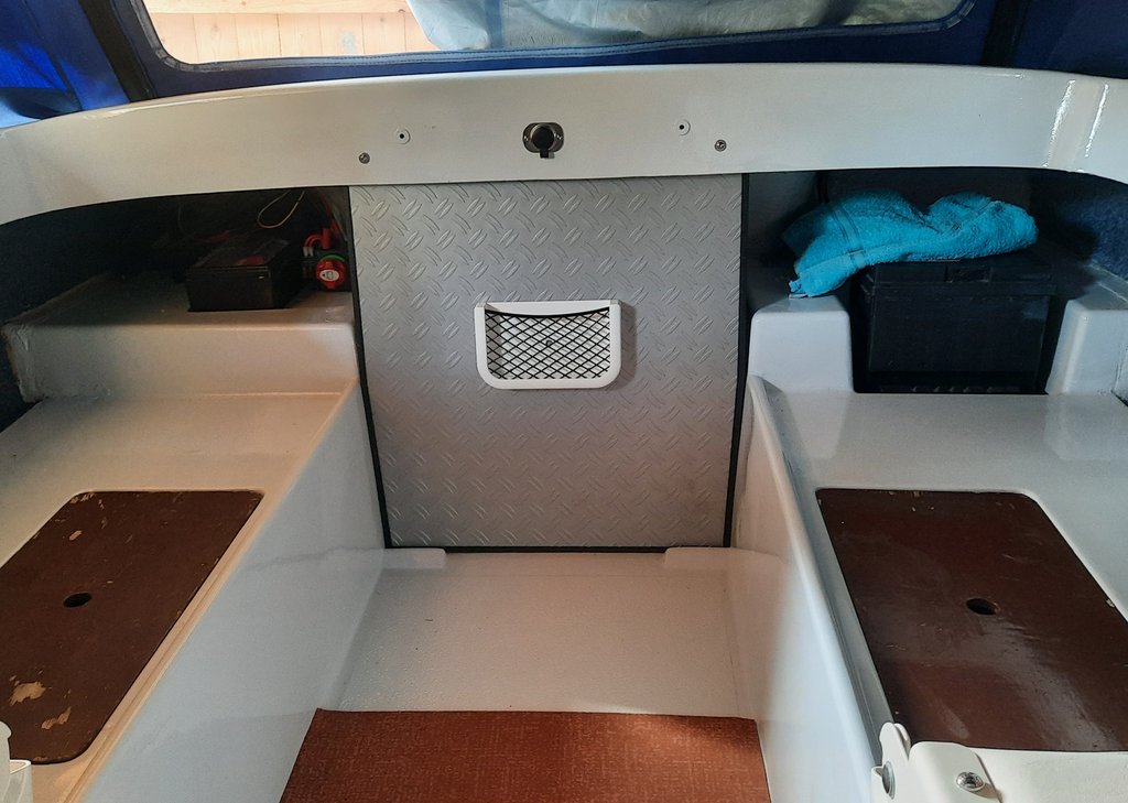

Doch noch etwas gebastelt heute: Handyablage oder für Geldbörse der Passagiere
Nachtrag 2: für das leidige Problem der Anbringung der Getränkehalter, habe ich auch eine Idee
MfG* * * *Mario

Also, mit Stichsäge gings nicht. Mit dem Gerät hier hat das funktioniert, aber immer 3 oder 4 cm, dann Sägeblatt kühlen
Stunden später .... fertig. Nu muss die Scheibe noch rein ...

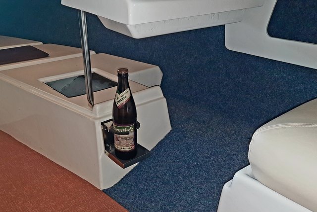

Getränkehalter Nr. 1 hat einen Platz gefunden
Ich habe erst mit Klebestreifen probiert, keine Gefahr für die Zehen und zugeklappt gleich gar nicht.
MfG* * * *Mario
