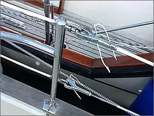

Was du suchst ist ein Pelikan Haken einfach mal nach googlen oder gleich bei svb

Mit einem Pelikan spannst du auch gleichzeitig
Das ist ja das geniale daran

Du brauchst an der letzten Reelinstütze vorher einen Wirbelbeschlag, gegen den du spannst, wie bei meinem Durchstieg, mache ich gleich mal ein Foto von.
Hits:	234
Größe:	87,6 KB
So funktioniert das

Standard Reeling und Solarlüfter
Hallo Jungs ( und Mädels natürlich auch )
erst einmal vielen Dank für die Anregungen zum genannten Thema. Den Vorschlag von Hendrik finde ich sehr gut, zu mal man 2 Fliegen mit einer Klappe schlägt. Segel läuft frei und setzt nicht mehr auf, Ein/Ausstieg. Was will man mehr. Also werde ich im Herbst beim Umbau bzw. bei den Neuanfertigungungen gleich alles mit einfließen lassen.
Und hier gleich das nächste Problem. Ich bin gezwungen die alten Pilzlüfter auszutauschen. Mein Plan sind Solarlüfter. Hat jemand Erfahrungen von Euch damit gesammelt? Hier sind die Meinungen sehr geteilt. Die einen meinen z.Bsp. der Motor wäre zu laut...? Und wie macht sich das beim Einbau in die Venus mit unserer verklebten "Doppeldecke" ?
