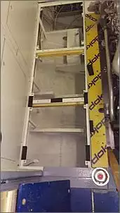

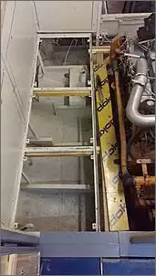

Moin, Moin ,

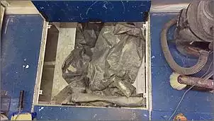

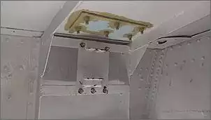

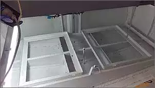

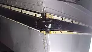

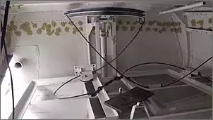

Gestern war mal wieder ein sehr effektiver Tag. Eine Ecke fertig und die Zweite vorbereitet. Wird heute fertig. Dann war es dunkel und es ging am Motor weiter. Die eine Seite die Böden raus und was sah ich da. Also reinigen. Ich liebe es mit Bremsenreiniger und Handfeger stundenlang zu arbeiten. Das Ergebnis entschuldigt dann alles. Ach der Staubsauger wird langsam aber sicher mein bester Freund.

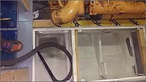

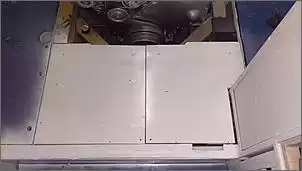

Sonntag habe ich das wunderbare Wetter voll ausgenutzt. Die Zweite Ecke war dran und alle Schrauben der Achterngummileiste. 7 Schrauben mussten noch einmal getauscht werden. Das war wieder mal eine enge Kiste, paar mal den Kopf gestoßen und mit Krämpfen gekämpft. Nix für alte Männer.
Montag war dann reinigen und streichen angesagt. Und wieder die gleichen Stellen getroffen. Dann Vorbereitung Motor spritzen. Oh dieser Dreck. Leider nicht mehr zum spitzen gekommen, na gut dann heute.

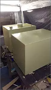

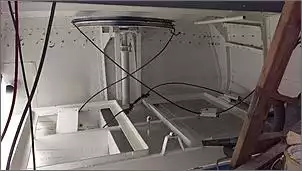

das Wetter lasse ich heute mal aus und komme gleich zu den gestrigen Aktivitäten. Vor hatte ich ja die Ruderanlage und den Motor, geschafft habe ich nur die Ruderanlage aber dafür alles. Das lag daran, dass ich die Verdünnung zur Farbe gefunden habe. Hatte schon Neue bestellt und schon ist die Alte wieder da. Und der Geruch, ich habe ihn vermisst.
Hier ein paar Bilder:

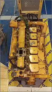

Ach und da war noch der Kopf. Nur noch Beulen
Heute geht's dann beim Motor weiter.

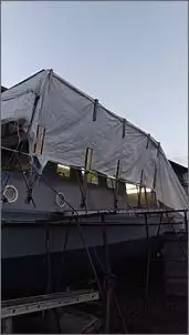

so jetzt ist es geschafft. 2 Tage putzen und schleifen aber das Ergebnis ist super.

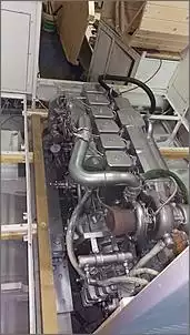

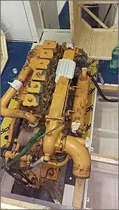

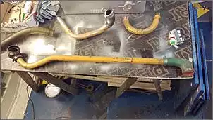

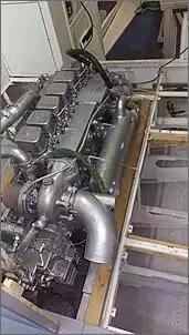

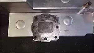

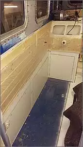

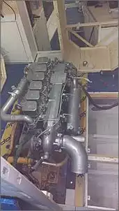

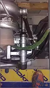

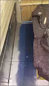

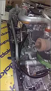

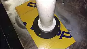

so mal ein Update. Samstag und Sonntag war noch mal der Motor dran. Alle Kühlwasserschläuche eingebaut. Das schlimmste Putzen und Schleifen damit keine Unebenheiten mehr da sind und ich damit Dichtungsmasse eingespart habe. Sonntag und gestern ging es an die Böden rund um den Motor. Alle Platten müssen noch unterfüttert werden, damit gleiche höhe für Auslegware.

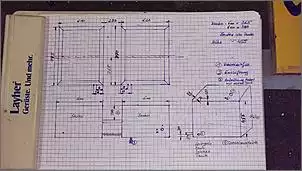

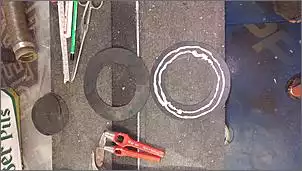

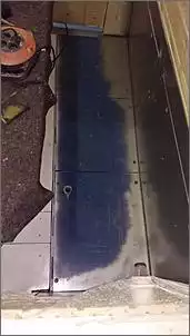

die letzten Arbeiten am Boot hatte ich am Mittwoch mit dem Erstellen der Zeichnung für die Tankanlage und dem Ausgleichen der Fußbodenplatten. Dann kam der schwarze Donnerstag und ich musste zwangspausieren.
Hier noch ein paar Bilder:

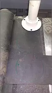

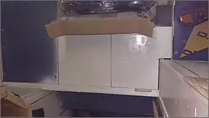

Nein, Seit Sonntag bin ich wieder am werkel. Heute geht's auch gleich noch mal zum Boot, lackieren.

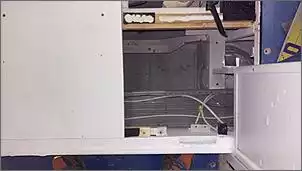

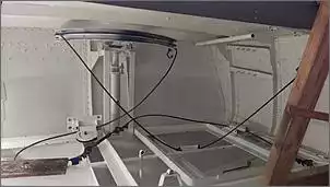

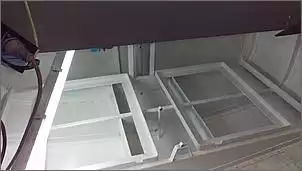

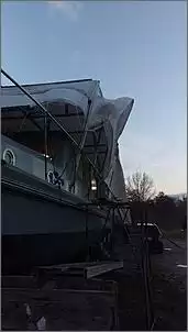

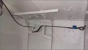

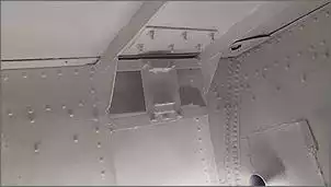

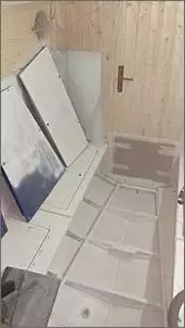

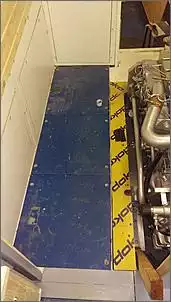

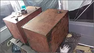

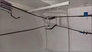

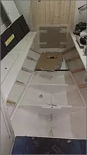

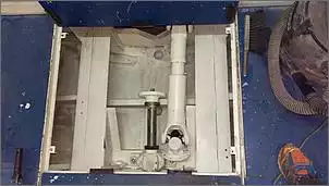

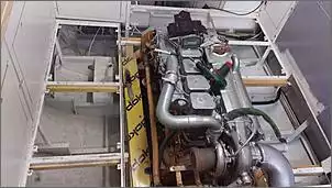

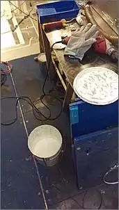

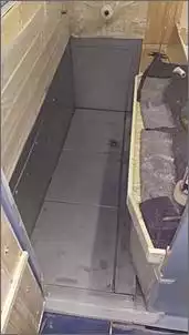

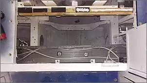

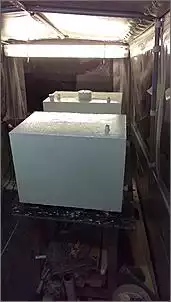

die letzte Woche war sehr stressig. Weihnachten liegt vor der Tür und da hat man viele Termine. Weihnachtsfeiern, Einkäufe und so weiter .
Aber dennoch steht Boot an erster Stelle. Manchen Abend bin ich erst gegen 20:00 Uhr am Boot gewesen. Was schafft man da so?
Reinigen, schleifen und lackieren was bei dem Wetter ja wunderbar klappt. Weiterhin habe ich die ersten Bodenplatten weiter ausgeglichen und gedämmt.

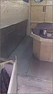

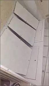

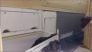

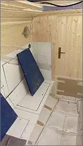

Kabine und Steuerstand sin fertig. Hier ein paar Bilder:

Moin, Moin ,

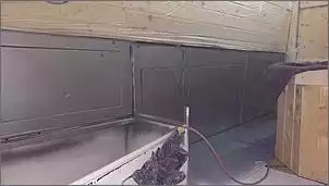

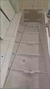

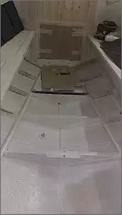

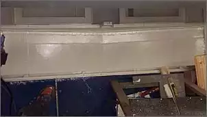

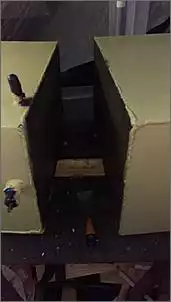

da das Wetter das lackieren immer noch zu lässt, ging es gestern weiter mit den Fußböden im Steuerstand. Checken der Flächen und noch mal anschleifen und reinigen. Einige durchstehenden Schrauben mit der Flex abgeschnitten. Dann kam wie immer das reinigen der Flächen. Da waren schnell mal ein paar Stunden weg dafür war die Heizung fleißig und es waren 19 Grad im Raum. Nun noch ordentlich Schütteln und los Gings.
Heute sind die Tanks dran. Ich hole sie nachher ab.
Hits:	168
Größe:	29,3 KB
ID:	671245Klicken Sie auf die Grafik für eine größere Ansicht
Hits:	163
Größe:	35,7 KB
ID:	671246Klicken Sie auf die Grafik für eine größere Ansicht
Hits:	160
Größe:	29,6 KB
Hits:	167
Größe:	32,1 KB
ID:	671248Klicken Sie auf die Grafik für eine größere Ansicht
Hits:	171
Größe:	45,6 KB
Schönen 2 Advent und Nicolaus.

Bei mir ist alles sichtbar ... und sieht sehr gut aus Frank !
Sprühst du die Lackierung? Welche Farbe ist das? Silbergrau?

Standard Neues von der Werft

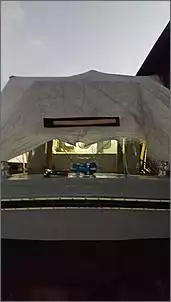

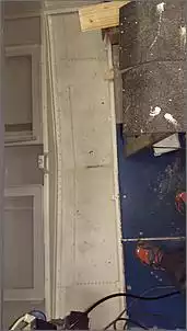

Moin, Moin ,

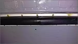

Ja und es ist Aluminium Grau. Spielt aber keine Rolle da ja noch Belag drauf kommt. Hier schon mal ein paar Bilder von gestern.

Hallo Bf,

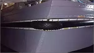

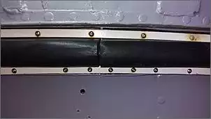

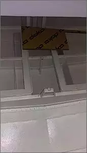

Auch bei mir haben die Stürme der letzten Zeit Spuren hinterlassen, daher hatte ich gestern erstmal flicken müssen.

Ich hoffe es hält noch diesen Winter.[emoji122] [emoji61] [emoji57]

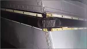

Gestern Weihnachtsfeier, heute geht's weiter. Hier noch die Bilder vom Montag:

Moin, Moin

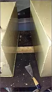

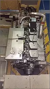

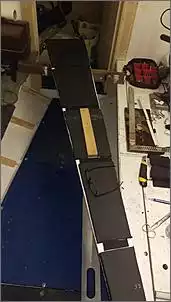

Die letzten beiden Abenden war lackieren angesagt. Die Tanks sind fertig und die Halterungen auch. Die Farbe ist der Hammer, man brauch kein da ist soviel in der Luft. Das Aufheizen der Räumlichkeiten und der Farbe dauern am längsten.
Heute geht's an den Auspuff und die Welle. Wenn da nicht immer dieses putzen wäre.
Hits:	183
Größe:	36,5 KB
ID:	671865Klicken Sie auf die Grafik für eine größere Ansicht
Hits:	169
Größe:	35,4 KB
ID:	671866Klicken Sie auf die Grafik für eine größere Ansicht
Hits:	174
Größe:	32,0 KB
ID:	671867Klicken Sie auf die Grafik für eine größere Ansicht
Hits:	179
Größe:	24,4 KB
ID:	671868Klicken Sie auf die Grafik für eine größere Ansicht
Hits:	181
Größe:	71,6 KB
ID:	671869Klicken Sie auf die Grafik für eine größere Ansicht
Hits:	212
Größe:	52,1 KB

Hallo Frank habe deine neuen Bilder gesehen kommst ja gut voran aber den Lagerbock auf deiner Welle müsste doch am ende am Wellenflansch sitzen um ein schwingen der Welle zu vermeiden
Mfg. Marko

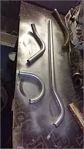

Bevor es zum Boot geht schnell eine Antwort auf Deine Frage. Du hast natürlich recht, der Lagerbock ist an der richtigen Stelle hur die Welle ist noch zu lang. Die Kardanwelle kann ich nicht kürzen, deshalb eine Herausforderung.
Ich suche noch Teile für die Auspuffanlage. Reduzierung von 125 auf 70 und Schwanenhals.

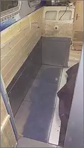

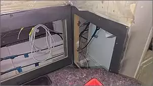

Moin, Moin ,

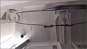

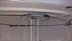

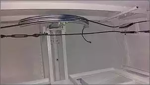

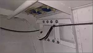

Freitag war die Lenkung dran und das zusammen suchen von vorhandenen Auspuffteilen. Zwei Schläuche a ca. 1,5 m gefunden, ein Schalldämpfer Vetus und ein paar Bögen alles 76 mm Durchmesser.
Jetzt war das spannen der Lenkung an der Reihe, hatte ich mir leichter vorgestellt. Muss ich heute noch mal ran. Die Tanks können dann eingebaut werden.
Es fehlen noch viele Schläuche, wer kann helfen .
Hits:	170
Größe:	31,7 KB
ID:	672187Klicken Sie auf die Grafik für eine größere Ansicht
Hits:	174
Größe:	29,1 KB
ID:	672188Klicken Sie auf die Grafik für eine größere Ansicht
Hits:	176
Größe:	47,7 KB

  #1022
Alt 13.12.2015, 12:06
Benutzerbild von hein mk
hein mk hein mk ist offline
Registriert seit: 05.01.2010
Ort: hamburg
Beiträge: 9.271
Boot: van de stadt 29
Moin Frank
Wenn das Seilspannen sooo einfach wäre-könnte es ja jeder(.....mann).
Der Durchhang der durch das eigengewicht der Stahlseile entsteht spielt einem da immer mal wieder einen Schabernack,das Reckverhalten neuer Seile kommt noch da zu...und bumms hat man zu lang abgeschnitten,längt man das jezt gaanz genau ab bekommt man die Spanschraubern oft nicht zueinander.
Da hilft nur die richtige Technik und Vorbereitung oder ein zusätzlicher Satz Spannschrauben,das ist unelegant und deshalb schneidet man alles mit etwas Reservelänge zu,so dass man ein zwei Frösche auf den Tampen der letzten Kausch setzen kann um eine Talje oder einen kleinen Kettenzug ansetzen zu können,spannt da mit vor und setzt dan erst die Frösche hinter der letzten Kausch fest.ansatzpunkt für eine Talje oder einen kleinen Kettenzug wäre im konkreten Fall z.B.der Lagerbock für die Umlenkrolle achtern da bekommt man auch in etwa die richtige Zugrichtung in den Seilsalat.
Ach so:Schalldämpfer und Wassersammler von Vetus aus Kunststoff(Plaste)?Taugen nichts und haben im Falle des Versagens der Seekühlwassereinrichtung eine um, 80-90%geringere Notfallstandzeit als die GL-oder sonstwie zertifizierten Abgasgummischläuche. SCHMEISS WEG!
gruss hein

Moin Frank
Hatten wir da nicht einen Wellenklemmflansch gebaut der direkt an die Kardanwelle passt und ohne weitere Bearbeitung als das kürzen der Welle montiert werden kann.Wo ist die herausforderung?

Das kürzen der Welle aufs richtige Maß mit einer kleinen Flex. Ansonsten hast Du recht.
Woher bekomme ich denn die Teile für meine Auspuffanlage die Du beschrieben hast??
Bin Weihnachten in Hamburg, vielleicht können wir da was organisieren.
