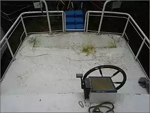

Jo, darüber mache ich mir dann später Gedanken. Was ich doof beim letzten mal vergessen habe zu prüfen ist, ob ich die Luke oben noch weiter nutzen kann oder nicht.
Geplant ist/war oben vor das Steuerrad eine Kiste zu bauen die dann als Sitz dient. Darin dann die Gasflasche.
Alternative wäre das ich keine Kiste dahin baue und dann die Dachluke nutze.
Statt der Kiste dann einen Stuhl den ich entsprechend platzieren kann.
Mal abwarten

Frage ist brauchst du eine Luke im Achtern Dach? Wenn deine Fenster zum Öffnen sind für die Nacht würde ich keine rein machen und sie schön sauber zuschweißen. Finde sowas gehört nur auf Dächern wo man sich nicht aufhält.
  #978
Alt 11.02.2015, 09:26
Registriert seit: 20.08.2012
Beiträge: 2.743
1.931 Danke in 995 Beiträgen
Ja, das ist ja das Thema. Andererseits, finde ich Licht in der AK immer schön. Auch wenn es von oben kommt.
Als Notausstieg könnte man diese auch sehen.
Bin mir da nicht sicher. Muss aber zum Wochenende eine Entscheidung treffen.
Doch, ich habe seitlich und hinten Fenster. Die Portfenster kann man auch öffnen...

"Früher" war ein Aussensteuerstand ja nicht üblich - deswegen auch die Luke.
Das gebogene Deck war so, weil ja keiner drauf stand ! Erst mit der Idee des Aussensteuerstandes kam der Vorbesitzer auf die Idee die Luke verschwinden zu lassen und das Deck eben zu erstellen.
Sind so meine Ideen zu deinem Achterschiff !
Mach auf jeden Fall das Loch zu - Stolperfalle, wenn du da hinten rumturnst !
Hermann

Da hast du wahrscheinlich Recht mit.
Ich denke das die Variante mit: Luke zu und Sitzkiste mit integrierter Gasflasche die bessere Variante ist. Soeben bekam ich die Info das der Kollege schon begonnen hat. Und da wir ja alle so Bilder Geil sind. Lade ich diese gleich mal hoch. Arbeitsschutz habe ich mir schonmal zusammen gestellt. Werde mir aber noch eine A2P2 Schutzmaske organiseren.
Dann habe ich den Rostschutz eben bekommen.
Folge? Nächstes Wochenende kann kommen. Schade nur das ich bei der Aktion nicht dabein sein kann.
Gruss in die Runde

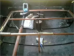

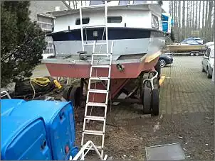

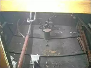

  #981
Alt 11.02.2015, 16:37
Beiträge: 2.743

  #982
Alt 11.02.2015, 18:44
Chevyoli Chevyoli ist offline
Registriert seit: 09.11.2014
Beiträge: 1.496
Boot: Schleppdampfer Fritz
3.599 Danke in 778 Beiträgen
Bisher hat er aber nur das Geländer runter ne?
Wieso macht dein Kollege das alleine? Falsch geplant?

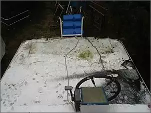

Es geht weiter
Nu is Karneval angesagt
Hits:	179
Größe:	96,3 KB
ID:	601391Klicken Sie auf die Grafik für eine größere Ansicht

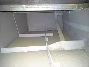

  #987
Alt 12.02.2015, 14:17
schimi schimi ist offline
Registriert seit: 11.04.2012
Ort: Rhein-Km 777
Beiträge: 6.095
Darfst du auf dem Parkplatz mit einer Flex arbeiten?
Ich würd dich jagen.
  #988
Alt 12.02.2015, 14:21
Beiträge: 2.743
Rechts neben mir ( aus der Sicht des Fotografierenden ) steht der Kollege der es gemacht hat. Links daneben gibt es nichts ausser einen Weg und die Halle.
Ich denke das er schon drauf geachtet hat.
Bei uns im Hafen ist alles einwenig entspannter. Da schreit keiner wenn du mit der Flex durch die Gegend rennst. Musst halt nur aufpassen und eventuell dafür Sorgen das nichts passiert. Das soll natürlich nicht heissen, das du da tun und lassen kannst was du willst. Aber an der Stelle wo ich da stehte kann nicht all zuviel passieren.

  #990
Alt 12.02.2015, 16:20
Benutzerbild von Mr-Flopppy
Registriert seit: 30.08.2011
Ort: Tortuga
Beiträge: 2.370
Boot: 9m Stahlsegler "SY RAN"
Zitat von Sönke Hans Beitrag anzeigen
Hallo Lars!
Was ist das auf dem zweiten Bild? Hab im Moment keine Vorstellung wo das ist.
Das ist die Gästekoje.
. . . die Badeplattform von innen.
Gruß Hubert via Tapatalk
  #991
Alt 12.02.2015, 16:22
Benutzerbild von Sönke Hans
Sönke Hans Sönke Hans ist offline
Registriert seit: 18.11.2012
Ort: 26607 Aurich
Beiträge: 905
Boot: QuickSilver 640 Weekend
1.765 Danke in 491 Beiträgen
Dann verzichtet Lars ja auf richtig viel Stauraum.
Mist, und wieder kein Goldschatz drin.
Grüße Sönke
Geändert von Sönke Hans (12.02.2015 um 16:32 Uhr)
  #992
Alt 12.02.2015, 16:37
Beiträge: 2.743
Naja, ich komm da von von Innen eh nicht dran. Dafür hätte ich den Rumpf aufschneiden müssen. Das Ding war als Auftriebskörper gedacht. Um das Gegengewicht der Platte der AK auf zu fangen. Quasi damit der Kahn hinten nicht zu weit ins Wasser kommt. Irgendwann hätte das mal ein Fäkalientank werden sollen, so der Vorbesitzer. Deswegen auch das Rohr da drin. Da die Platte Achtern nun schwindet und die Sandsäcke vorn aus dem Bug raus können, brauche ich diese Maßnahmen nicht mehr.
Den Auftrieb den dieser Körper dem Boot gab, brauche ich dann auch nicht mehr.
Neben desser störte diese stets beim " anlanden " mit dem Schlauchi. Die Davids passten da deswegen auch nicht mehr.
Wenn die Platte weg ist kann ich mit dem Schlauchi dran, anklemmen und hoch.
Aber das wird noch dauern.
  #993
