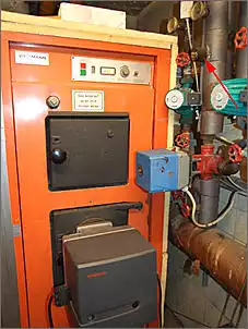

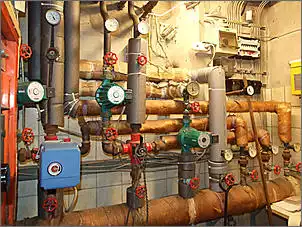

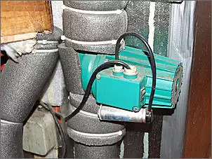

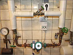

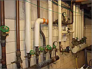

  #95
Alt 13.11.2009, 12:59
Benutzerbild von Cyrus
Cyrus Cyrus ist offline
Registriert seit: 27.01.2002
Beiträge: 21.853
OK....
Aber nicht meckern.
Warm- und Kaltwasser Verteiler 1
Den Zweiten zeige ich nicht.
Hits:	275
Größe:	52,7 KB
Viessman Kessel
Hits:	239
Größe:	63,3 KB
Heizungsverteilung
Hits:	247
Größe:	87,1 KB
Zirkulationspumpe
Hits:	274
Größe:	61,9 KB
Ladepumpe
Hits:	243
Größe:	80,5 KB

  #96
