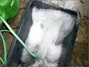

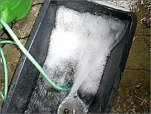

Standard Testlauf erfogreich?? denke schon.
Hier ein paar Bilder vom Testlauf :
Bei 2650U/Min ca. 1050Watt Bohrmaschine(Die sich aber ned anstregen musste).
Hits:	7267
Größe:	22,6 KB

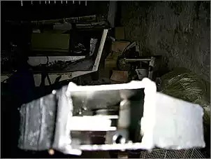

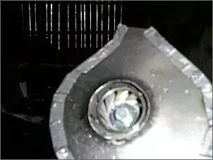

Bitte nicht an der handwerklichen Ausführung stören ist ja nur ein, auf jetzt ne halbe Stunde -Stunde zusammengezimmertes Teststück.Nein ich baue normal nicht mit Klebeband!!!!
Hits:	615
Größe:	30,4 KB
Man sieht auch das noch Extrem viel Platz und extreme Spaltmaße vorliegen .Ebenso wie zuviele Ecken und Kanten das ich dann in Groß anders bauen würde.

Aber diese Bilder sprechen für sich,oder,Denke mal das bei Korrekturen die Leistung schon ne Schlecht ist(Mir hats auch immer Luftblasen vom Ausstoß reingezogen,was ja beim Boot nicht passiert da es davon wegfährt.)
Also alles in allen bin ich schon zufrieden, hatte weniger erwartet.
