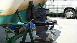

Zitat von Antaris Beitrag anzeigen
wenn die zu hoch montiert sind, tauchen die bei Gleitfahrt aus dem Wasser
und verlieren Auftrieb, ich messe morgen Abend meine
mal nach, wie tief die am Steg unter der Wasseroberfläche sitzen,
ich schätze mal mind. 15 cm.
Zitat von bewumi Beitrag anzeigen
Hab ich in einer Bootswerkstatt anbauen lassen. Da sollte man doch Vertrauen haben,oder?
So, ich habe heute mal gemessen,
meine Trimmklappen sind 30 cm unter Wasseroberfläche.
Das Boot ist nicht voll beladen, also ich denke mal, mind.
25 cm müssen die unter der Wasseroberfläche sein.
Axel
Vielen Dank, überprüfe das mal am WEKlicken Sie auf die Grafik für eine größere Ansicht
Name:	Bilder Sony 021.jpg
Hits:	226
Größe:	32,1 KB
Hab mal versucht ein Bild von den alten Trimmklappen einzustellen. Die neuen wurden an Selbiger angebaut. Ich glaube nicht das es 25cm sind, eher weniger.
Gruß Uwe

Die Trimmklappen sitzen genau richtig
Trotzdem eiert das Boot! Also kann es an den Trimmklappen nicht liegen!
Gruß UWE
Gruß UWE
Du schreist schon wieder nach Hilfe aber hast du schon den Test mit der Trimmung gemacht? Wenn ja mit welchem Ergebnis?
Konnte am WE die Trimmung testen. Also wenn ich ganz runter trimme eiert das Boot nach links und rechts. Dann hab ich die Trimmung schrittweise nach oben genommen und es wurde besser. Muß schon ganz schön hochtrimmen damit das Boot in der Spur bleibt. Ich habe festgestellt, bei Wellengang ist es nicht so schlimm, nur bei ruhiger See. Die Trimmklappen sind 30cm unter Wasseroberfläche, also daran liegt es nicht. Muß ich mich wohl mit abfinden!
Gruß Uwe
das ist normal so, hast du beim Trimmen mal auf den Drehzahlmesser und auf's Tacho geachtet? Bei mir macht das 100 rpm und fast 5 km/h aus Bei Welle trimme ich auch nicht so hoch, denn da brauche ich den Bug im Wasser.
Ich danke dir Je höher ich trimme steigt die Drehzahl und die Geschwindigkeit nimmt zu. Aber der Bug steht sehr hoch. Sieht irgendwie scheiße aus. Wenn das normal ist dann ok.
Gruß Uwe
bei wenig Welle ist das okay, sobald etwas mehr Welle nehme ich den Bug etwas weiter runter, dann ballert es nicht so und das Boot läuft etwas kursstabiler.
