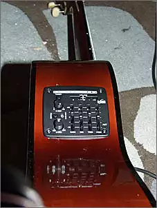

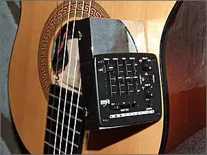

Der Equalizer ist eingebaut und der Sound ist wesentlich besser.
Eine störende Resonanzfrequenz ist komplett weg.
Ein wenig lauter geht es dank Notchfilter auch.
Der Einbau hat sich echt gelohnt.
Gute Position gesucht und gefunden.
Hits:	170
Größe:	57,8 KB

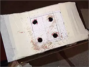

Schablone aufgeklebt und Löcher für das Sägeblatt gebohrt.
Hits:	160
Größe:	62,9 KB

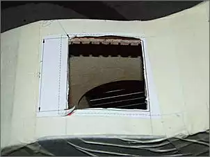

Leider kann ich mit Holz nicht um.
Das hat sich leider wieder bestätigt,
denn trotz aller Vorsicht ist etwas vom Furnier abgesprungen.
Das nächste mal nehme ich einen Dremel.
Hits:	167
Größe:	42,9 KB
B-BAND A5T PREAMP ist einbaut
Hits:	167
Größe:	62,6 KB
