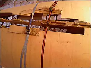

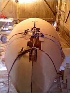

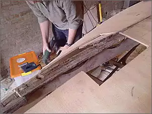

okay, also das ist der stand meines bootes:
so sah also diese mittelleiste vorher aus:
Hits:	293
Größe:	40,4 KB
die ist jezt bis zum schwertkasten weg, neue steht auch schon bereit (aus mahagoni, etwa die gleichen maße hoffe ich und auch schon etwas den winkeln angepasst, die sich ergeben wenn das holz vom rumpf dann drauf geht.
Hits:	284
Größe:	33,1 KB
naja die kann leider erst rein, wenn ein weiteres teil neu eingesetzt ist, was ich rausholen musste, weils so verrottet war. das war unter der leiste. vielleicht erkennt man ja das loch da vorm schwertkasten...
Hits:	281
Größe:	30,7 KB
ja das große loch im rumpf sieht schon etwas krass aus.
viele grüße

Das Loch sieht überhaupt nicht "krass" aus, sondern gekonnt!!!
Die Schnitte sind sauber und gerade, was willst du mehr???
Die Idee von "Pusti" ist gut und relativ einfach durchzuführen.
Mein Vorschlag für die Vorgehensweise wäre:
1. die einzupassenden Stücke zuschneiden. Warum zuerst: jetzt kannst du noch die rohe Schablone aussen anlegen, anheften und dann von innen die Konturen ganz genau anzeichnen. Ich persönlich würde auch nicht zu viele Einzelstücke machen. Vielleicht geht es sich aus, dass du nur 1 Stk. pro Seite, max 2 Stk. machst.
2. Eine durchgehende Lasche je Seite (und unbedingt gleich gross wegen der Optik und der grösseren Klebefläche!!!) von innen einkleben.
3. die vorgeschnittenen Einpassstücke mit Epoxi darauf von aussen einkleben gem. Anleitung von Pusti.
4. Fertig!!!!
LG Peter

danke für eure antworten!
aber wie mache ich das mit den laschen an der kielnaht?da kann ja nichts überstehen. ich wollte das noch anschäften und dazu von beiden seiten glasfaser matte drauf.
viele grüße von hannah
Beim Kiel wirkt doch die Kielplanke selbst als Lasche, denke ich...

stimmt
naja mal sehen wie das mit dem schäften so klappt. ich habs mal an einem stück ausprobiert, ging ganz gut.
