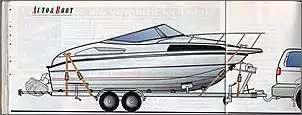

So war das mal im Magazin bebildert...
Hits:	2306
Größe:	25,3 KB
Gruß vom Oberrhein.
Anhang 45450
Das Bild hab ich doch schon mal gesehen ..... Ach ja, jetzt weiss ichs wieder.
In diesem Thread eine Seite vorher.
Volker

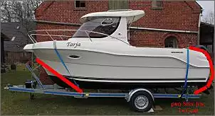

Brauche mal einen Rat,
Kann man das Boot an den Stellen wo die Gurte umliegen so besfestigen/ verzurren?
Verbesserungsvorschläge?
Hits:	361
Größe:	68,3 KB

Hi
Deine Gurte haben doch oben am Boot gar keinen Halt, oder sehe ich das falsch?
Gruß Thom

Vorne durch die Bugöse, wenn du hinten auch Ösen hast würde ich die auch benutzen.
So hätte ich Angst die Struktur zu beschädigen.

Hinten nur, wenn ich sie unter den Klampen durchziehe.
Ansonsten sind da nicht wirklich viele Haltepunkte...
Die Zugösen hinten benutze ich dann..

Ich würde es so machen :
Hits:	893
Größe:	81,5 KB
Klampen achtern belegen und über das Heck/Spiegel nach vorne verzurren. Achtern 2x Gurte nehmen !
Gruß Michael

Hast du hinten unterhalb der Oberschale links und rechts des Motors keine Zurrösen ??
So wie vorgeschlagen solltest du es nicht machen ! Rutscht das Boot auch nur ein paar Zentimeter nach vorn sind die Gurte hinten sofort lose !
Dann eher so wie auf deinem Foto . Wenn du dann noch ein Stück Schaumstoff oder weichen Teppich zwischen Gelcoat und Gurt legst bekommt dein Boot auch keine Kratzer !
Gruß Thomas S
