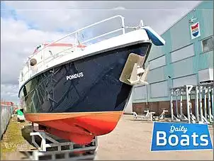

Das ist wohl die von der Werft für eine Petro Donky vorgesehene Ankerlösung:
Hits:	69
Größe:	86,4 KB
Und eine sichere und fachgerechte Deckswaschanlage einzubauen, mit eigenem Seeventil
und Pumpe, ist für einen Fachmann sicher auch kein Problem.

Ja, so machen die das ab Werft. Aber es ist eben die Frage, ob so ein Anker in unserem Modder auch so gut hält wie der Delta.
Mir wäre eine Lösung mittig am blauen Rumpf schon lieber als im Schanzkleid. Da würde einfach das Erscheinungsbild zu sehr verändert. Das BMK meinte heute: "Die Amsel hat immer so ein schönes Lächeln im Gesicht". Dieser freundliche Ausdruck würde schon leiden, wenn da so ein spitzer Anker nach vorne rausragt.
Matthias
