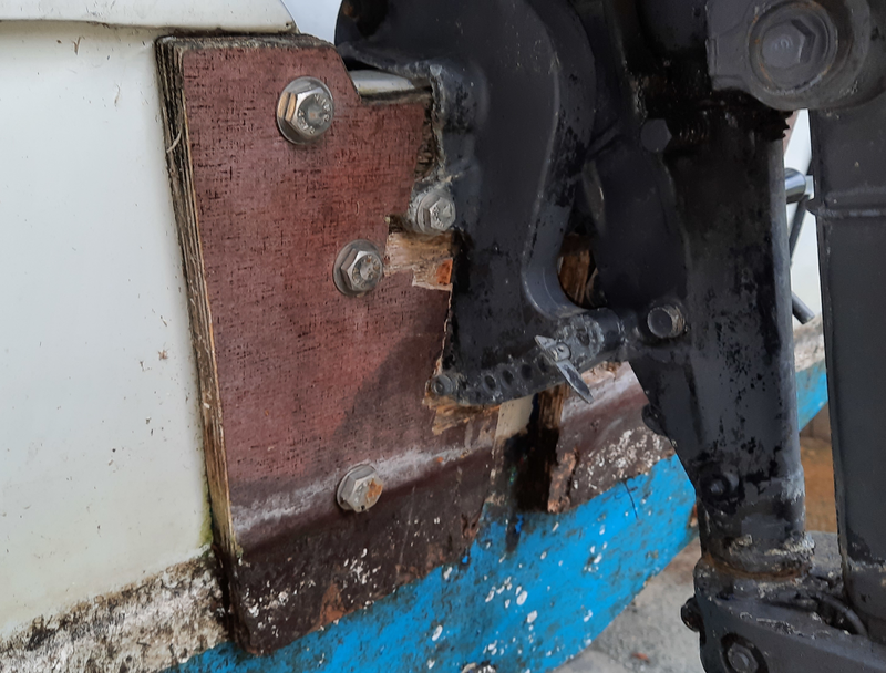

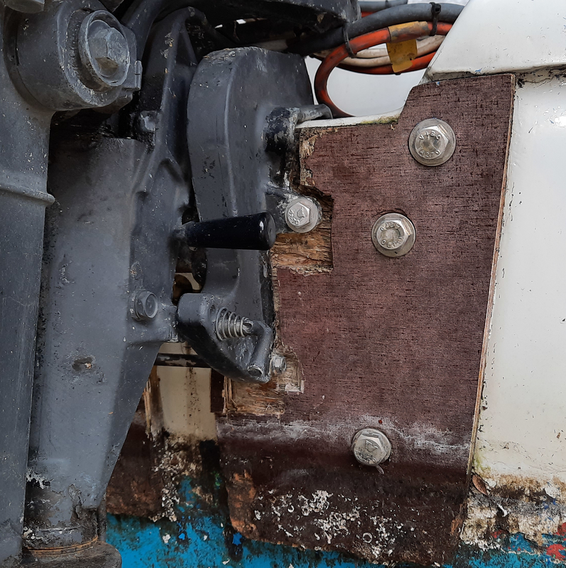

So sieht das hier aus momentan.
MfG* * * *Mario

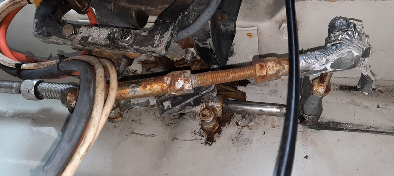

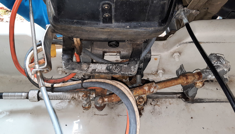

Ahhhhhhhhhh.....
Alle Schrauben raus, Motor ab, Holzplatten weg...beten
An der Steuerung ist Phusch hoch 10, da gehört ein Steuerarm hin

das Ducktape ist geil
8 fette Bolzen bei 40PS. Die Wahrscheinlichkeit eins intakten Spiegels ist umgekehrt proportional zu der Anzahl Bohrungen dort. also ich drücke Dir auch fest die Daumen und bin gespannt.

Ich würde mich erstmal um den Motor kümmern. 15PS-Außenborder sind gesucht und bringen Geld...
Instandsetzen und verkaufen.
Aufgehübscht bringt der noch 800-1000€.
Mit dem Geld kannst du dann den Spiegel sanieren.
Jede Wette - der ist fällig. Sonst hätte der Bastler/Vorbesitzer keine viel zu dicke Siebdruckplatte „montiert“.
Wahrscheinlich hat deshalb auch die Lenkung nicht mehr gepasst.
Da mußte dann die kreative Alternative zum Tillerarm her
Aber lass dich nicht entmutigen, das Boot find ich klasse. Wenn du Motor und Trailer vernünftig verkauft bekommst, hast du das Boot günstig bekommen.
