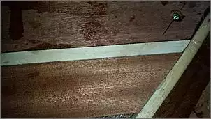

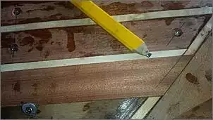

Anordnung der Proppen.
Wenn die Proppen später verschliffen und lackiert sind sind die trotzem erkennbar. Wenn das in krummen Linien auf dem Deck ist sieht das Schei...e aus. Rechts und links zeichne ich mir auf der Laibung eine Markierung an, ebenfalls mittig auf der Königsplanke. Dann wird jede Leiste vor dem Bohren mit Hilfe einer
Kontrolllatte (was für ein Wort) angezeichnet.
An den Außenkanten nehme ich eine Zollstockbreite ( der ist ja immer da) als Streichmas.

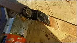

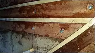

Die Leisten werden mit einer Spax und Unterlegscheibe gesichert und angezeichnet. Danch dann mit ca 2 mm plus abgesägt (hat sich der Mulimaster als prima erwiesen)und ggfls nachgeschliffen. Bohrlöcher wie im Beitrag zuvor beschrieben anzeichen mit dem Forstnerbohrer vorbohren sowie 3 mm schräg durchbohren . Dann das Deck, die weiße sowie die Mahagonleiste mit Epoxy einstreichen . Die Mahagonileiste andrücken und die Schrauben schräg mit Druck möglichst fugenlos festschrauben.Klicken Sie auf die Grafik für eine größere Ansicht
Name:	1mit spax sichern und anzeichnen.jpg
Hits:	138
Größe:	70,2 KB
Name:	2abschneiden und  ggfls mit schleifer einpassen.jpg
Hits:	127
Größe:	78,2 KB
Hits:	124
Größe:	66,5 KB
Name:	3schräg schrauben.jpg
Hits:	134
Größe:	79,5 KB
Wenn es weiter in den Außenbereich geht werden die Schnitte länger und sind auch durchgebogener. Hier nehme ich zum anzeichnen eine Straaklatte zu Hilfe . Die Straaklatte fixiere ich mit Schrauben oder ggfls schwerem Gewicht. Biege die dann entsprechend durch und zeichne meine Linie an.
Abgeschnitten wird wieder mit ca 2 mm plus. Dann einlegen und ggfls etwas nachschleifen bis es schön bündig passt.
Das halbe Deck hat knapp 3 Stunden gedauert. Allerdings sind die äußeren nicht verklebt, wurde mir zu kalt fürs Epoxy .
PS wenn man die Bilder anklickt um das etwas größér zu sehen hab ich Erklärung in den angezeigten Dateinamen gepackt.
