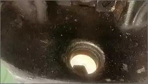

ID:	727370Heute mal alles zerpflückt. Dabei war der Lenkdorn recht stur. Irgendwann hatte er kein Bock mehr und hat nachgegeben. Jetzt sind die Buchsen neu , nur macht der Simmerring in der verhurten Passung kein Sinn. Irgendwie muß er verklebt werden. Nur womit?
