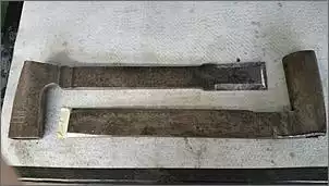

Für extreme konkave Sachen spanne ich das gekröpfte breitblatt im 90 grad Winkel ein,
Aber klar, auch ich hab nicht immer jedes Blatt zur Hand.
Von Hartmetallblättern würde ich grundsätzlich abraten, die brechen einfach zu schnell, ein normales HSS Schneidet GFK auch sehr lange.
Wenn bei mir gar nix mehr hilft, nehme ich die stossaxt, aber auch die muss man sich anschaffen, ich weiß. Klicken Sie auf die Grafik für eine größere Ansicht

Ein gut geschärfte Stossaxt ist immer ein gute Argument.. Könnte ich noch gut gebrauchen um auch die letzten Reste des Spiegels abzulösen.. Bei meinem Glück würde ich aber wohl damit beim erste Schlag durch den Rumpf donnern..

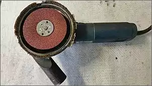

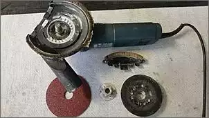

Es gibt auch solche Fächerscheiben für die kleinen Winkelschleifer. Sind relativ unbekannt.
Damit kannst du auch wunderbar in Kehlen schleifen.
https://www.foerch.de/trennen-schlei...d-gwt-foerch-5
Gruß Uwe
Es gibt da 2 Verschiedene (gerade und schräg...gemeint ist die Stellung Schleifscheibe zum Werkstück)
Nur sehr gut aufpassen...der Materialabtrag mit diesen Scheiben ist enorm.
Die Schleifstaubentwiklung leider auch.

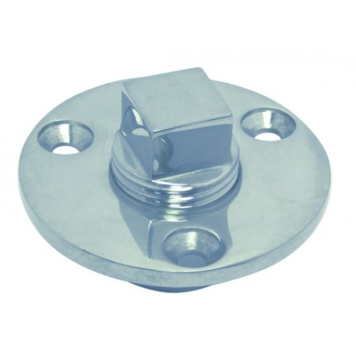

Was ich mich die die ganze Zeit Frage: Was mache ich mit den Lenzstopfen? Zulassen oder doch wieder durch den Spiegel bohren? vor allem stören mich die Verschraubungen im UW Bereich des Spiegels von den gängigen Lenzstopfen.
Mir würde ja ein Rohr mit Gewinde besser gefallen, aber so etwas findet ich nicht mit Verschluss. Nur als Borddurchlass.
Bilgepumpe habe ich ja und in den Boden im Heck darüber soll ein Inspektionsdeckel zum belüften kommen. Aber ob das reicht um das Boot ggf. wieder trocken zu bekommen wenn Sich Wasser in der Bilge sammelt?
