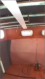

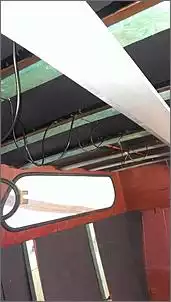

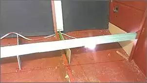

Sooo. Ich weiss es geht nur langsam voran...aber...es geht voran...
Innenausbau Ist nicht grade meins. Am Wochenende soll, wenn's gut geht, Das Bettgestell wieder rein. Mal sehen obs klappt
